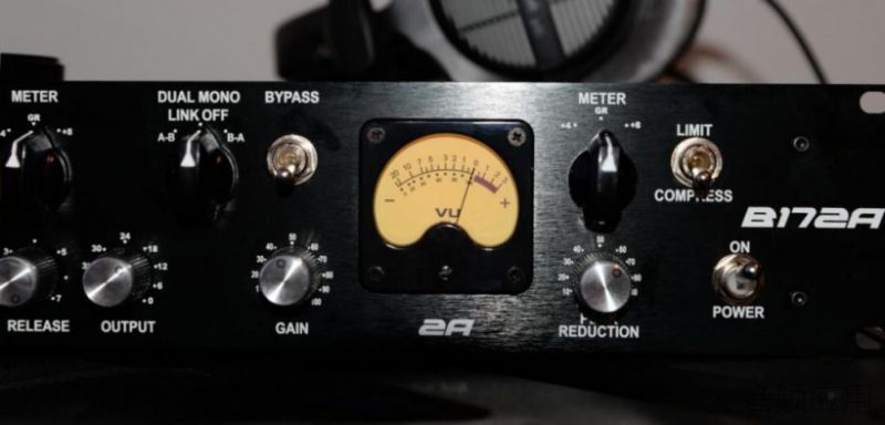

我们首先来说设计思路,从路由设计上来看,B172A是两个独立压缩器通过一个旋钮切换分离使用或者信号通过的先后顺序。左侧的FET部分是前文中提到的自研发seventeen主体电路,压缩比是从1比4到1比20。照顾到内部空间的平衡比原版seventeen妥协掉并联工作部分的电路,大家如果需要并联这个模式可以在DAW里自行做个aux bus来。
右侧的光电电路中采用了自家研发的T4BLA光电池作为对老一代T4B的完美取代品。这个元件据他们自己介绍说是当今世界上同类产品中品质最好的,也是所有版本LA2A及其复刻类产品的核心。手里已经有其他品牌LA2A复刻或者原版LA2A的朋友,可以试试升级一下自己的宝贝,可能有意想不到的好效果。同样因为空间问题2A部分比原版UA LA2A妥协掉了那个emphasis调节螺丝,这是压缩器工作时对高频的敏感度的调节,大家可以尝试用EQ调节来做一些补偿。
具体的使用流程和设置,相信大家通过平时对插件的调节和网络上的视频教学都有了解,没有什么可以特别拿出来介绍的必要。之前的各类试用过程中曾经过尝试用插件里的预设参数设置硬件上对应的旋钮,也曾经用硬件上调好的参数反向设置到插件上,有时候结果并不理想。所以我觉得不管玩硬件和玩插件最重要的定律就是没有定律,根据自己的听音审美对不同类型的素材灵活调节,从几个自己比较满意的结果中一一筛选就是了。

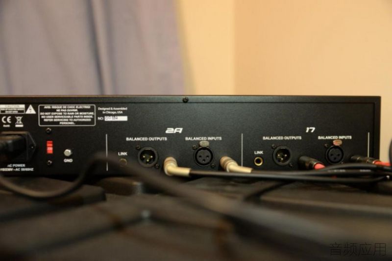

如果想要充分发挥出这个设备的实力,没有中大型调音台工作室的音频接口应该至少留有两对空置的平衡线路IN/OUT,分别分配给两个独立压缩,这样在DAW里作为分离式insert外部硬件效果器的时候就不用在后背板上拔来拔去。中大型调音台有多处insert点配合跳线盘更是能轻松在录音混音过程中体验到随意调用经典压缩器处理的乐趣。另外B172A背后还有两个独立的link口分别对应着每个独立的压缩器,如果经济条件和空余输入输出允许的话,特别推荐同时使用两台B172A做并联来处理立体声bus。
