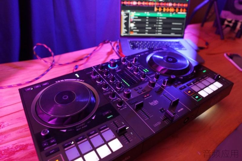

Inpulse 500 是一款两轨道、全功能的 DJ 控制器,几乎覆盖了 DJ 软件所提供的功能。Inpulse 500 默认支持 Serato DJ Lite 和 Hercules 自家的 DJuced 软件,并且支持用户自行升级到 Serato DJ Pro 进行使用。Inpulse 500 在三款软件下的功能表现略有差异,但基本大同小异。接下来笔者将从大家最关心的 Serato DJ Lite(毕竟免费)开始解析 Inpulse 500 这款产品,同时会附带 Inpulse 500 在不同软件下的表现差异。
产品简介:

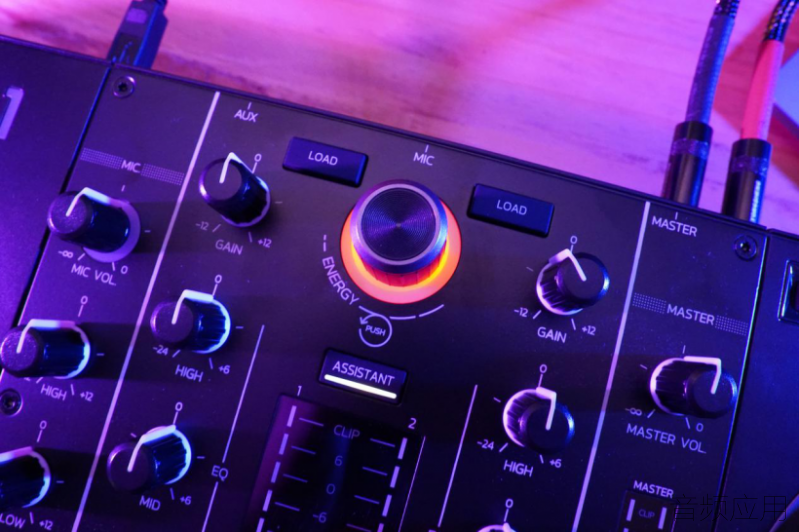

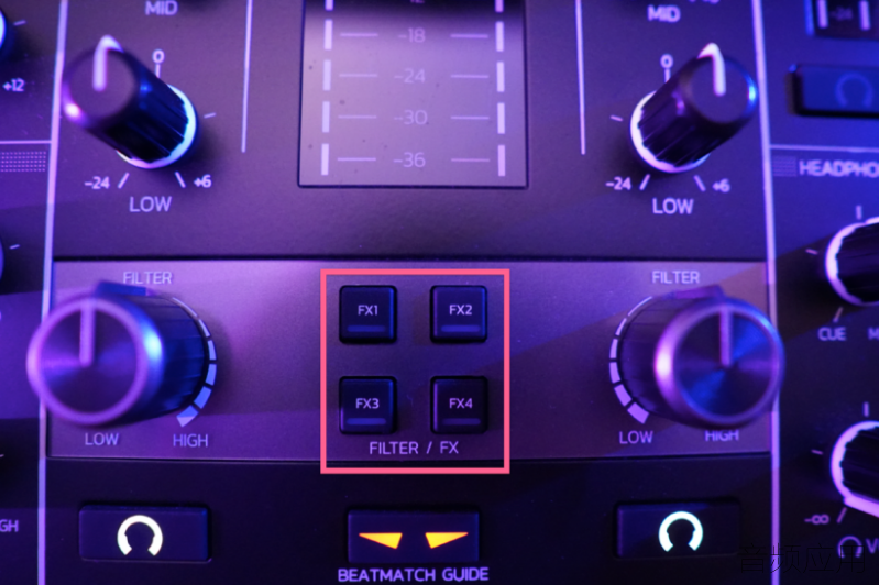

作为一款 2 通道 DJ 控制器,Inpulse 500 采用了传统的布局方式。中间的混音台采用三段式 EQ 设计。EQ 上方是 Gain 增益旋钮,可对歌曲的音量进行增益;EQ 下方还附带了一个智能滤波控制,并可通过旁边的 4 个 FX 按钮切换为其他效果器。
除此之外,Inpulse 500 的混音台还提供了一般入门级控制器少有的 Aux 音频输入和麦克风输入功能,并且麦克风输入还带高/频控制,Aux 输入还带自动滤波器控制。有了这两个贴心的功能,在简单的演出环境下就可以省去调音台和声卡的配置,它既能让你接上手机播放音乐,也可以让你拿起麦克风活跃气氛,或是歌唱人生。
值得注意的是,麦克风与 Aux 输入控制的音量旋钮都带有背光指示灯,它们会根据输入的音量大小在绿色、橙色和红色之间变换颜色。当指示灯显示红色时,建议把音量做衰减调整。

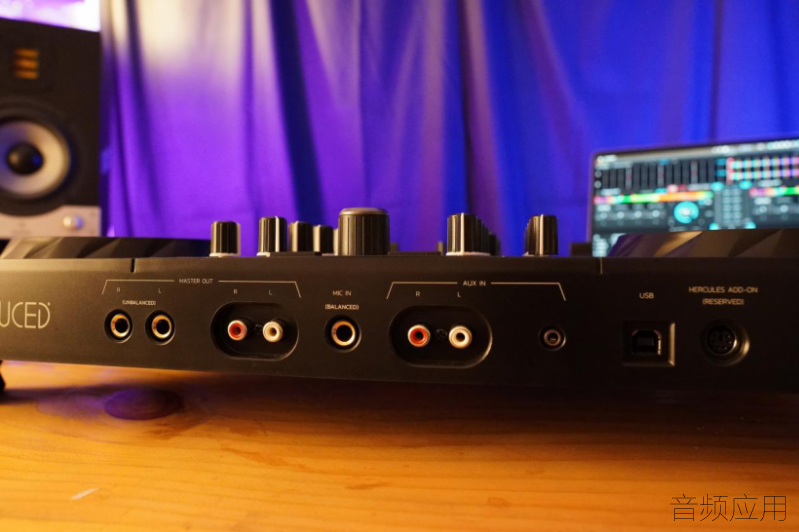

AUX IN 为外部音频输入接口,提供了 RCA 和 3.5mm 接口,方便链接手机、CDJ、黑胶唱机等等。
MIC IN 为 6.35mm 接口,不带幻象电源,需要麦克风自行供电。
MASTER OUT 为主输出接口,支持 6.35mm 和 RCA 接口。值得注意的是,该 6.35mm 接口为非平衡接口,如果连接扩声 PA 系统,需要先接入调音台。
该控制器还提供了两种耳机接口,无论是专业耳机才用的 6.35mm 接口还是一般消费级产品使用的 3.5mm 接口,都可以即插即用。

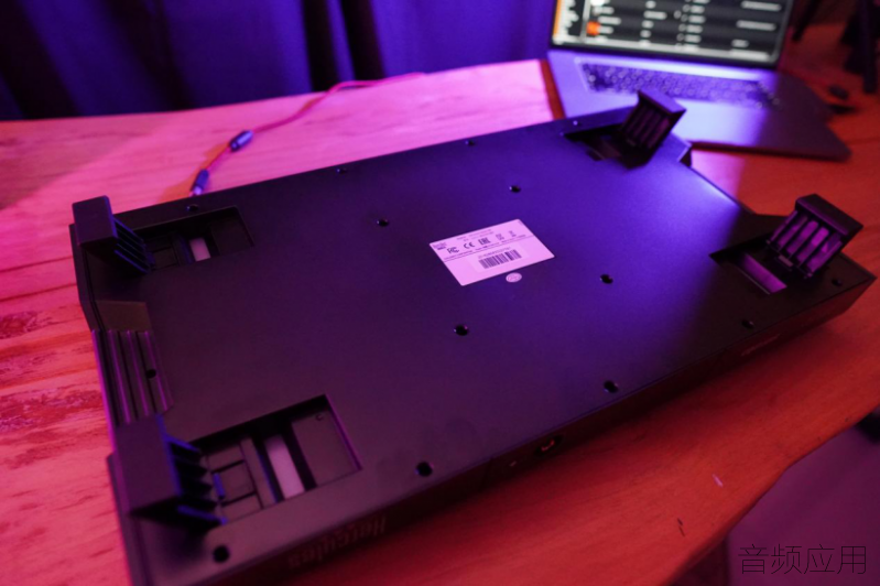

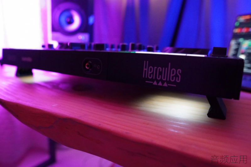

这款控制器另外一个值得称道的地方 — 控制器自带 4 个支架。在外演出时,如果是携带控制器,一般我们都需要把控制器垫高:在俱乐部中,大部分 DJ 控制器的高度会比 DJ 混音台矮不少,并排放置十分影响操作;在户外演出时,太阳直射会导致 DJ 台温度上升,如果不与桌面绝缘可能会导致设备温度过高。而 Inpulse 500 自带的 4 个支架就很好的解决了上述的问题。

FX 旋钮在三款软件的默认情况下都是控制智能滤波器效果:左转高切,右转低切。不过当涉及到中间的 4 个 FX 效果开关时,情况略有不同。
Serato DJ Lite/Pro
由于 Serato DJ Lite 的 FX 面板只有三个效果器,所以前 3 个 FX 旋钮都对应着 FX 面板上的 3 个效果器,而第 4 个旋钮控制 DJ-FX 节拍倍增器。
注:节拍倍增器将会改变所有效果器的时长,长度以拍数为单位。当音轨的 BPM 可同时,效果器将会于音轨的 BPM 同步,并按照数值进行变化。数值 “1”代表着按照一个 4 节拍的小节进行循环,而 “1/4” 则表示四分之一拍(16 分音符)。
DJUCED
4 个 FX 开关代表 4 种效果器,当开启 FX 按钮后,软件界面中的滤波器就会变为当前的效果器,可通过下拉菜单为每个 FX 开关设置对应的效果器。值得注意的是,DJUCED 中的效果器为 Combo 混合效果,转动旋钮时会同时触发效果和滤波器,当旋钮转到底时声音在触发效果时也会把声音切掉,更方便过渡。
