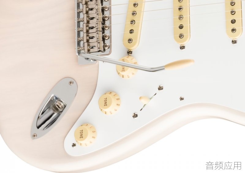

为什么Stratocaster的拾音器磁柱是高低不平?
许多人会问这个问题
“为什么Stratocaster吉他上的拾音器磁柱是高低不平的?”
回答是:因为要平衡每根弦的输出。
简单来说磁柱高低不平是要帮助每根琴弦的音量保持平衡,
这样才不会发生某根或某几根琴弦的声音过于响亮。
这样的情况事实上很容易发生,并且你的耳朵能够很明显的感觉到。
将磁柱高低排列是解决此类问题的比较简单有效的方式。类似Stratocaster这样的排列事实上是无法进行调节的。

你可能已经察觉到了,
你Stratocaster上的磁柱高度是有所不同的,
并遵循某些规范,
例如D弦和G弦的磁柱高度相对于其它的要高出一些。
而B弦的磁柱则比其他的要低不少。
