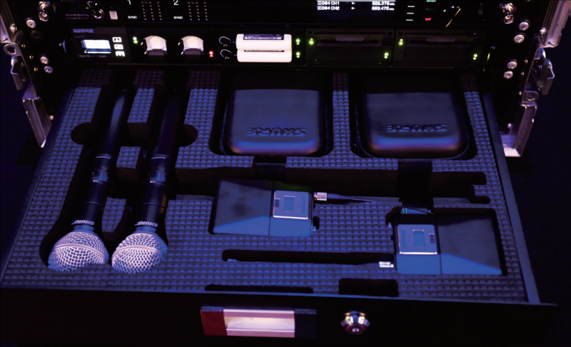

备受艺人喜欢的SM58
“我们更换无线麦克风的项目实际上要达到两个目标,”GCCEC视音频产品经理Yuval Angel解释说。“第一个是更换我们所有的无线麦克风机柜,第二个是更换我们用来覆盖该设施的整个无线麦克风系统,包括频谱管理和网络音频分配。”

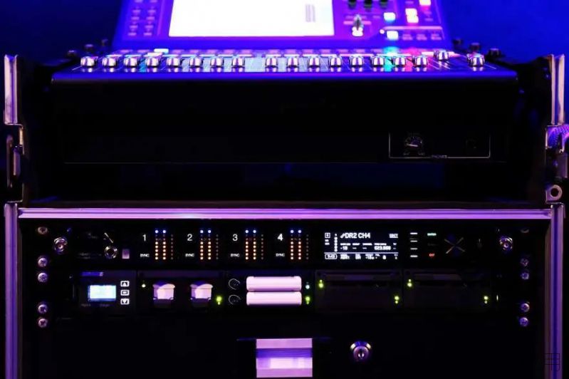

GCCEC投资了七个流动的无线话筒机柜。每个机柜都有两个手持和腰包发射机、麦克风、接收机、天线和网络连接。它们配有一个Shure AD4Q四通道接收机、两个ADX2和两个带有SM58话筒头的AD2手持话筒发射器、两个ADX1和两个AD1腰包发射机以及与之配对的黑色TL47 TwinPlex领夹话筒、两个UA874WB有源指向性天线、一个SBRC电池充电器和一个AD610 ShowLink接入点,方便技术人员能够通过无线进行更改。七个机柜中有六个具有Dante 输出,并已预先路由到特定的数字调音台。另外还有四个额外的机柜,每个机柜包括一个AD4D两通道无线接收机、两个带有SM58话筒头的AD2手持发射机、两个带有TL47 TwinPlex领夹话筒的AD1腰包发射机、两个UA874WB有源指向性天线和SBRC电池充电器。
GCCEC投资了七套Shure流动无线话筒机柜
