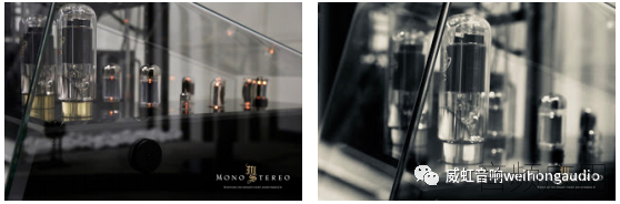

Engström 气韵生动 ERIC艾瑞克 功放评测(翻译自mono&stereo)下篇
全平衡线路
完全平衡的电路具有许多优点。它可以减少噪音,提高信噪比,改善共模抑制,提供更好的电源纯净度并能够消除灯丝带来的噪音。
在电源同样大小的情况下,平衡电路可以提高功率输出,Engström气韵生动的LARS在单端模式下具有40W的输出功率,在平衡模式下 有125W的输出功率。在全平衡的模式下输出功率几乎可以提高两倍,低频的驱动能力和下潜也有明显的改善。因此,它也比单端放大器更贵。
变压器作为分相器
在平衡电路中,最重要的因素是确保两个信号完全对称。由于用电子管作为分相器或多或少都有一些不对称的因素存在,所以Engström气韵生动用了一只无氧铜绕制的变压器来进行分相,可以避免电子管分相器的不足,而这只变压器的“内芯”也是特别选择的。
宽带变压器
一般变压器在频率下降的时候也不可避免的带来互调失真,导致在正常的频响范围内产生多余的频率,使音质劣化。Engström和谐之声特制的变压器远远超出了音响频率的正常范围,使互调失真远在人们的听觉范围之外。
特制高品质环形变压器
很多I-E型变压器都达不到理想的要求,其中有50%缠绕方式都是错误的。为了确保变压器的功率和频率响应,和谐之声所使用的金属材料都是精心挑选的,也是最好的,这些材料都沿磁通方向排列,完全能够达到理想的要求。
信号路径中的箔金属电容器
Engström气韵生动采用箔金属电容来提高工作稳定性,与较便宜的塑料箔金属电容器相比,箔金属电容器由更高质量的金属制成。高质量的箔金属电容器可用铜、银或锡箔制成,并具有聚四氟乙烯或聚丙烯的电介质, Engström气韵生动在拉斯LARS中使用的是锡箔电容器。
电源中的铝箔电容器
为了避免能量损失或失真,ERIC艾瑞克几乎全部使用铝箔电容。timo和lars尽量减少电解电容的使用,因为它们的阻抗比较高,会影响电源和信号在线路中的通过。铝箔电容器的阻抗不但低的多,而且使用寿命更长。
差分放大器
“与单独的阴极电阻相比使用差分放大器可以获得更好的共模抑制和电源抑制,我们不必匹配阴极电阻,也不需要任何阴极电容器。”
管式整流器
电子管整流产生的高频奇次失真少于晶体整流。高频失真会增加背景噪声,从而影响放大器的声音性能。
始终以最大电压,电流,功耗等20%的余量进行设计
为了确保更低的故障率和更长的电子管使用寿命,Engström气韵生动的工作状态始终处于最大电压,电流和功耗的80%,留有20%的余量。
特富龙管座
管子对振动是非常敏感的,Engström气韵生动通过使用特富龙管座,避免了机械振动对管子的影响。另外,我们使用的特富龙插座具有更好的接触性,与陶瓷插座相比,可以更好地抓住管针。(目前Engström在Eric艾瑞克中使用的是老式胶木插座)
无磁外壳
金属外壳可能会使放大器的某些线路之间产生干扰, 因此,ERIC艾瑞克的机器的外壳具有很好的屏蔽功能,既能够防止外来的信号干扰,又能够防止线路之间的磁性耦合。
变压器的绕制如果其中某些绕组处于开路状态,变压器的效率就会收到很大的影响。开路部分可能导致对称性降低,并改变绕组的电感和电容。Engström气韵生动非常了解此种奥秘,所以它的变压器的设计永远不会出现开放式绕组。
单点接地系统
在单点接地系统中,每个级的所有接地都连接在一起。然后,将一根导线从该点引到机箱上的单个接地点,再回到电源接地点。采用这种接地方式可以减少大量的电源和输出级接地电流,在低电平输入级的接地回路中流动时产生的噪声。
