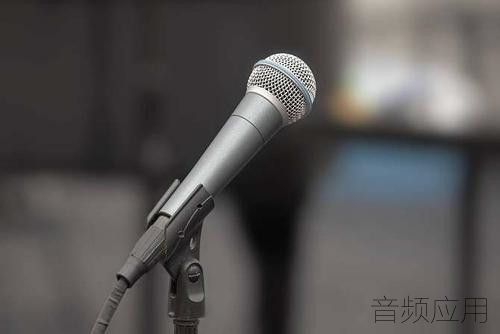

  1.开始:什么是指向性?. o' @* \, }" e. A) Z
3 U3 A' t* K8 G1 K  麦克风的指向性指的是麦克风从不同的方向拾取声音。在现场设置中,重要的是确认你所使用的麦克风的类型,从而降低声音的反馈以及依据指向性的使用哪里是放置监听的较好位置。在工作室内,你可以使用具有不同特性的传感器去做出改变。就像在录音时布置一定的装饰品,或者临近效应。( m' V, q4 b& V% n  h' x! t2 S# c
5 j# }. Q6 S0 `, h, s8 T" W' O2 c2 D  指向性麦克风:根据极性形式来分类,对前面传来的声音比后面传来的声音反应敏感得多。指向性麦克风有两个开口在膜片的两端,一边一个。膜片的振动根据相位关系,取决于两端的压力差。在后声孔的前端置一细密的声学滤网起延时作用,这样从后面传来的声音可同时从前后两个声孔到达振膜并抵消,因而指向性麦克风的极性图呈心形状。2 `: _1 P& |( @* O) U4 x' J1 L
