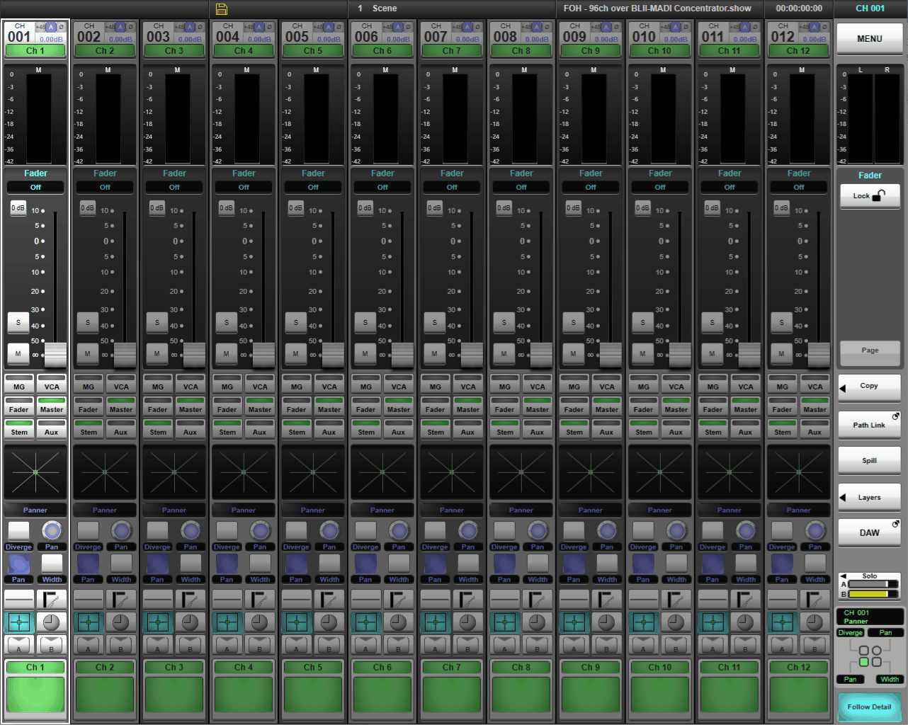

在使用Solid State Logic Live调音台的时候,你可能会注意到屏幕最右侧有几个不起眼的小按钮,很多时候,它们都会被各位忽略。其实这几个按钮能为我们操作调音台带来极大的便利,今天就让我们来看看该如何使用它们吧。
Copy
Copy键可以帮助我们将某个通道的参数粘贴到其他通道,它的使用方法也很简单:首先选择需要复制的通道,然后点击Copy,展开菜单。然后在菜单中选择将哪几项参数用于粘贴,可以使用Set All进行全选或者Toggle进行反选。然后选择需要粘贴到的通道,可以选择数个通道批量粘贴,最后长按Apply,粘贴完成。
Tips:图片演示中在屏幕上进行选择通道的操作可以用推子界面的Select按钮,并且选择粘贴通道时也可以翻到其他页面选择通道。
如果需要把所有通道发送到某一母线状态复制到其他母线,可以使用Bus Copy功能。选择需要复制的母线通道,点击Copy,然后在展开菜单中选择Bus Copy菜单进行操作。
Path Link
Path Link可以帮助我们多选数个通道同时进行操作,点击Path Link后选择几个通道,然后针对其中任意一个通道的操作都将同时在其他通道上进行。对于数值类的参数,多选后操作改变的是相对值,比如可以将几个推子增益不同的通道多选。需要注意的是:Path Link仅针对相同类型的通道,比如Input Channel不能和Aux同时选择。
Tips:长按Path Link键可以展开菜单,其中包括各种批量多选等快捷操作,例如:点击All Path后选择一个通道,就可以全选所有同类型的通道。
Spill
Spill键可以将多声道通道展开为数个单声道,选择通道后再点击Spill即可。通道展开后可单独对每个通道进行部分操作,例如:路由、调整数字增益、Mute等。
Layers
Layers选项中包含System Layers与User Layers两个大项,当选择到System Layers时可以通过左边的下拉菜单选择各种不同类型的通道,在下方的层和页面中会将这些通道按照通道ID号顺序排列。选择User Layers时,下方的层和页面将会按照在Layer Manager中用户自定义的页面排列。
Tips:本功能在使用Solsa离线编辑软件时尤其重要,电脑并没有调音台的许多实体按钮,只能使用这个功能进行翻页。
