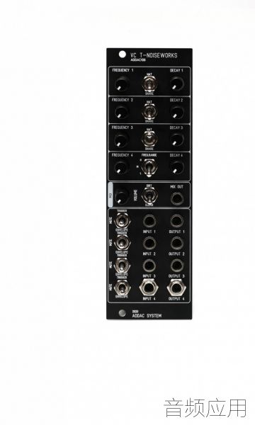

仅有4hp大小的106 T-Noiseworks是T-Networks系列里的新成员,可以做4复音的频率和衰减控制,其内置了噪音源和两个不同的电路,可以在过滤噪音的时候来控制t-network的音色。

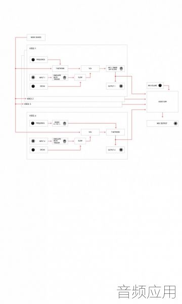

复音1-3是一个在VCA之前的t-network滤波,而第四个复音则是VCA之后的t-network滤波。
每个复音的输入都有一个切换开关来设置输入的使用类型,这个信号可以用于控制内部的VCA,所以这个类型的设置非常关键:
Trigger类型:任何进入的CV一旦超过固定的阙值都会被转换成1ms的trigger触发信号
Mute类型:这个设置会断开信号并让输入的信号马上对复音做静音
Envelopes类型:可以用于CV源以及gate源,让它们跟随输入信号
之后输入的信号会被一个slew平滑电路处理,加入decay衰减,让用户设置每个复音的尾音。
Trigger就是为做打击乐类型的声音设计的,而Envelope模式则适合任何外部包络控制。
Trigger和Envelope模式也可以接受音频信号的输入,可以得到超级惊讶的声音结果,所以千万别忘了这样试试!
前三个复音还有一个Timbre选项,可在Hat/Snare之间切换,Snare模式下所有频率店都从t-network给到输出,而Hat模式则加入了一个高通滤波电路,移除掉中/低频率创造出高频频谱的输出,有点类似Hat的音色。
最后有一个带有音量控制的Summing Mix输出和两个不同类型的输出(普通/失真)。
ADDAC 106 T-Noiseworks售价160欧元,已经上架:http://www.addacsystem.com/en/pr ... 100-series/addac106
