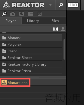

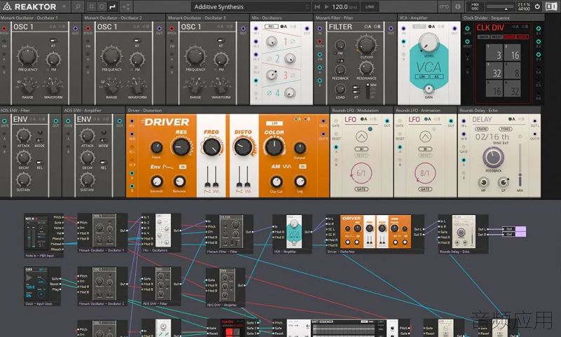

1. 将一个 Ensemble 加载到 REAKTOR。在我们的示例中,我们通过从浏览器的 Player 部分双击 Monark.ens 文件来加载 Monark。

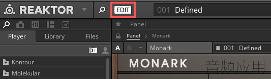

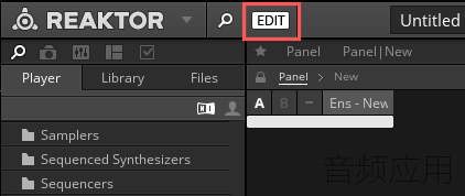

2. 按下 EDIT 按钮进入编辑模式。

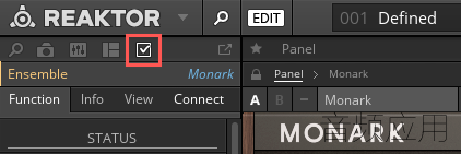

3. 通过单击复选框符号来打开 Ensemble 的 属性(Properties)。如果左侧边栏不可见,请按计算机键盘上的 F5 将其打开,或从 REAKTOR 的 查看(View )菜单中选择 显示属性(Show Properties)。

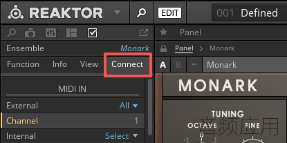

4. 前往 连接(Connect)选项卡。

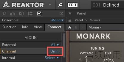

5. 请确保 MIDI IN 部分中标有 Channel 字段显示为 Omni。如果将其设置为特定的 MIDI 通道,请在其上单击鼠标左键并在按住鼠标的同时向下拖动,直到出现 Omni。

1. 按下 EDIT 按钮启用 Edit 模式:

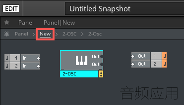

2. 在 Breadcrumb 中选择 Ensemble 的名称 - 在下面的示例中为一个 New Ensemble。

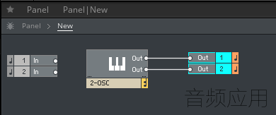

3. 通过将虚拟连线从乐器的 Out 端口拖到输出模块的 In 端口,可以将乐器的输出连接到 Ensemble 的 输出 模块:

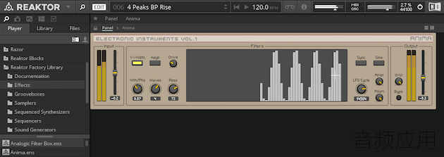

除了产生声音的 Ensemble 外,还有一些 Ensemble 可充当纯音频效果,因此需要音频输入。其中一些甚至需要声音和 MIDI 同时输入,如 声码器(vocoder)效果。在下面的示例中,我们可以看到 REAKTOR Ensemble Anima,可以在浏览器的 REAKTOR Factory Library 部分的 Effects 文件夹中找到它。它处理来自音频接口的音频输入信号,但不会自行产生声音。

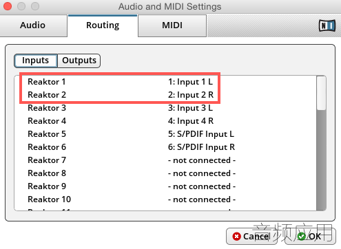

通常,效果 Ensemble 的默认音频输入会对应于 Reaktor 1 / Reaktor 2 条目。如果您在独立模式下使用 REAKTOR,则可以在 Audio and MIDI Settings 的 Input Routing 部分中设置它们(请参见下面的屏幕截图)。将 REAKTOR 用作插件时,您必须将音频从主音序器中的另一个轨道输出到 REAKTOR。
