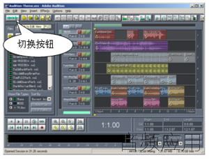

软件安装后打开,首先显示试用期限画面,点击“Try”按钮,就可以开始试用了。首次启动的默认界面如图1所示。
图1
这是“Multitrack View”,即多轨混排界面,一般用于音乐编排,于我们用处不大。可以点击工具栏最左边的“Switch to Edit View”(切换到编辑界面),即可变成图2所示的编辑处理界面。
图2

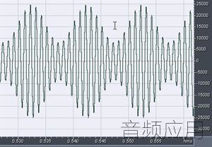

调频波的产生由三个参数决定:“Base Frequency”(基频,载波频率)、“ModulateBy”(调制带宽,调制范围)、“ModulationFrequency”(调制频率)。这三个参数的含义容易令人迷惑,而且帮助文件里的介绍也不容易理解,笔者费了很多工夫试验分析才弄明白,作出如上翻译,希望读者注意。“Modulate By”(调制带宽,调制范围)的作用是设定在基频上下的多大范围作调制,而“ModulationFrequency”(调制频率)才是真正用来调制基频的调制频率。例如,基频选1000 Hz,调制范围选100 Hz,调制频率选50Hz,将产生在900 Hz至1100 Hz间以50 Hz步长被50Hz调制的调频波(实际上带外要产生谐波调制,不过衰减较快)。一般情况下调制范围与调制频率接近即可,虽然这样不容易看清调制的情况,但更接近实用。如果单作为演示看,可以加大调制范围,调制频率取1/10基频。例如基频选1000 Hz,调制范围选500Hz,调制频率选100Hz,生成的波形如图5A所示,疏密相间的频率调制波形很直观。如果调制范围选得太小,则调制幅度小,但频率成分很纯,反之调制幅度大但频率成分很杂,如果调制范围选0,则不会发生调制(所以我们在生成正弦波时不必理会调制频率)。
图5

用AdobeAudition产生调幅波同样很方便,不过要分两步走。第一步,将基频设定成预期值,调制范围和调制频率设为0,产生基频;第二步,将第一步产生的基频全部选中高亮(即刚生成波形时的默认状态),点击“GenerateàTones”,在弹出的对话框中选值,基频与第一步相同,调制范围和调制频率设为预期值(二者相同将产生单频调制,调制范围小调制弱,而调制范围大时则为多频调制),再选中对话框下部中间部分的“Overlap(mix)”(重叠混合)选项,另外音量设置不能太高,否则容易发生削顶失真。可以进行二次、三次调制,产生复杂的调制波形。例如基频设定1000 Hz,调制范围选100Hz,调制频率选100Hz,音量设置选-9 dB,产生的波形如图5B所示。
另外一种调幅波产生方法将产生过零的调幅波。在第二步基频设定100Hz(1/10基频),调制范围选0,然后选中对话框下部中间部分的“Modulate”(调制),即可产生图5C所示的调制波形。这样产生的调幅波可以用同样的设置再执行“DeModulate”(解调)来还原。而这时如果执行“Overlap(mix)”(混合)命令,将得到图5D所示的复合音。

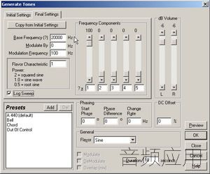

产生正弦波时将“Lock to these settings only”解除选定,将变为图6所示的界面。在这里你可以设定“Initial Settings”(开试设置)和“Final Settings”(结束设置)两个页面。
图6
初试设置与产生单频正弦波一样,而结束设置则增加了一个“LogSweep”(对数扫描)点选框,将其选中,即可产生扫描速度对数增加的扫频信号。其好处是低频与高频的波形个数是一样的。而如果不选则产生线性扫频信号,需要很长的时间才能产生低频完整波形。我们将开始频率设为20Hz,结束频率设为20KHz,产生一段10秒的对数扫频,其前3秒的波形如图7所示。
图7

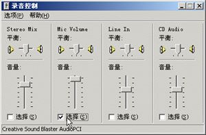

用AdobeAudition当作示波器时,首先我们需要指定波形输入的通道,跟使用示波器指定通道类似,不过可选的通道更多,更复杂。打开Windows的“控制面板=>声音和多媒体=>音频=>录音=>音量”,在“录音控制”窗口中将“MicVolume”选中,即可通过麦克风端口输入信号。接好麦克风,准备录音!(如下图)
打开Adobe Audition程序,进入编辑处理界面。这时“录放工具”栏只有“Record”按钮是激活的,其它按钮都变灰不可操作,波形窗口也是灰色无任何内容。这时点击“Record”按钮即可开始波形录制及显示。(如下图)

有朋友要说了,你这是“录音机”,不是“示波器”!呵呵,往下看!一般我们用示波器都是直接输入电信号,现在我们就试试!在“录音控制”窗口中选择“LineIn”即线路输入端,即可输入电信号显示。一定注意,如果电信号电压比较高,需要另加衰减和保护电路,否则很容易烧坏声卡!衰减用一只合适的电位器即可,保护电路可以参考我的《用RMAA测试和设计音箱》一文。
如何调整到合适的输入电平呢?窗口下部的电平表可以给你指示。调节Windows的“控制面板à声音和多媒体à音频à录音à音量”,在“录音控制”窗口中调节线路输入的音量滑块,使电平表的平均值指示在-6dB至-3dB即可。一般不要使输入音量过大,否则容易发生过载,产生削波失真。如果不小心关闭了电平表,可以选择“ViewàShow LevelMeters”或按“Alt+7”键来打开。(如下图)

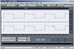

方波、三角波实际是属于脉冲类的波形,在电子电路中一般是以它们的负波峰作为0参考电位的。但是我们用的声卡是交流设备,无法输出和输入直流信号成分,因此输出和输入方波、三角波都是以其平均值中点为参考电位的。
将声卡的“线路输出”和“线路输入”端用对录线直接相连,即可直接录制Adobe Audition产生的方波、三角波,从而可以仔细考察声卡输出和输入方波、三角波的情况。
这是100Hz方波用创新Vibra128录制的波形。稍有变样。(如下图)
这是100Hz三角用创新Vibra128录制的波形。基本上没变样。(如下图)

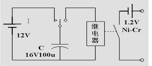

脉冲产生电路有很多,像555集成电路就可以方便地产生单脉冲、连续脉冲。用手直接碰接电源的方法不科学也不准确。这里用一个简单的机电式电路来产生单脉冲。如图所示,先将电容C接入12V电源充电,然后接入继电器电路,使继电器短暂吸合再断开,电路输出端便输出一个脉冲。(如下图)
这个脉冲的特点是电压低,内阻低,驱动力强,不过不容易做到时间短。将此脉冲直接录制下来可以看到其宽度约50毫秒,由图中可以看出,脉冲从O点开始,达到峰值A点后,声卡输入电容充电电流开始减小,波形幅值开始回落,到B点脉冲结束,电容开始放电,形成一个负峰值C,放电以较缓慢的速度结束,到光标处D点基本回0。进一步的实验研究表明负峰值的幅度与AB点间的差值相等,X轴上下部分的包络面积相等,即总的波形没有直流分量,脉冲越窄,负峰值反应越小。(如下图)

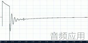

清楚了纯脉冲录制波形的特性,有助于正确认识和分析脉冲反应波形的特征。如图所示,这是一只8英寸口径扬声器接受上述方波脉冲冲击的电反应波形记录。注意应该选择大口径低频扬声器,否则其后沿振荡反应不明显,容易产生误解。由上述波形我们可以分析出扬声器的脉冲反应特性是调制在纯脉冲录制波形上的振荡波形。(如下图)
一个特例是接入扬声器后由于输入端电阻很小,可以用一只较小的电容充电作为脉冲源使用,将产生很窄的脉冲,得到近于真实的扬声器脉冲反应曲线,如图所示是用100微法的电容充电至1.2伏冲击上述扬声器的结果。(如下图)
上述扬声器脉冲反应的后沿开始都 有一条很陡很窄的负峰值线,这是扬声器音圈电感产生的感应脉冲。

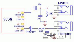

但是直流信号的输出和录入却不那么容易。因为一般声卡都是一个交流设备,它并不能正确地输出和录入直流信号,而且一般声卡在20Hz以下就有严重衰减。即使像8738这样低频特性好的声卡,还是不能直接录制直流信号,因为它的输出输入端都含有隔直电容。
实验表明8738的内核是支持直流信号处理的(其它常见的声卡都不支持),在WIN98下可以正确处理直流信号(不过在WIN2000和WINXP下一般信号的录制都有问题,更别提直流了。笔者至今尚未找到在WIN2000和WINXP下反应良好的驱动)。只要将其输出输入端的隔直电容换成100欧电阻,然后将地端断开接到1/2VCC电压,即可输出和输入直流信号。改接前后的电路如图所示,为了简便,只画出一声道。
改接前(如下图)
改接后(如下图)
这是改动前的8738声卡录制的0.5Hz三角波。(如下图)
这是改动后的8738声卡录制的0.5Hz三角波。(如下图)

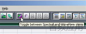

1. 频谱显示模式
AdobeAudition本身有一种“频谱显示”模式。先打开一段波形,或用《妙用AdobeAudition:数字存储示波器》一文介绍的方法录制一段波形,即可进行频谱分析。这里我们新建一段20秒的对数扫频信号(本文大多选用直接建立的波形,以便了解信号原始波形的标准频谱特征),然后选择“View=>SpectralView”(视图=>频谱),如图1,或点击快捷工具栏的“Toggle between Spectral and Waveformviews”(切换频谱视图/波形视图)按扭,即可将波形以频谱显示的方式显示出来,如图2。扫频的频谱显示见图3。
图1
图2
图3
可以看到,横轴为时间,纵轴为频率指示。每个时刻对应的波形频谱都被显示出来了,可以看到扫描速度是指数增加的,即将频率轴取对数时扫描速度是线性的。如图中光标处18秒处频谱指示约11KHz。实际上频谱指示的颜色是代表频谱能量的高低的,颜色从深蓝到红再到黄,指示谱线电平由低到高的变化。这实际上跟地图的地形鸟瞰显示是比较相似的,看图4频谱复杂变化的声音频谱就更容易理解这点了。

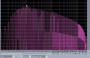

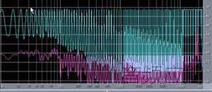

“频谱显示”模式虽然能大致显示出波形频谱分布的情况,而且能给出时间方面的特征,但是从精确分析的角度讲就难以满足要求了,这时我们就要用到Adobe Audition的“频谱分析”功能。打开一段波形,例如上述的扫频,点选“Analyze=>Show FrequencyAnalyze”(分析=>显示频谱分析)即可打开图5所示的频谱分析窗口。
图5
默认的窗口比较小,而且分析结果比较粗糙。选中“LinearView”(线性视图)时频率标尺是线性刻度的,这时低频段显示很少,不符合常规要求,可以取消选定,频率标尺将以对数刻度显示。左下角的选择条可以让你选择“Lines”(线条)、“Area”(区域)、“Bars”(条状)来显示频谱,一般选择线条为好,否则前面的都会盖住后面的频谱。虽然窗口没有“最大化”操作按扭,但我们将光标移到窗口右下角就会变成图示的双箭头,这时按住鼠标左键拖动,即可将窗口放大,然后点到顶端蓝条拖动即可移动窗口,这样你可以一直放大到满屏幕。(提示:许多Windows程序都可以这样操作)。将波形全部选中,可以执行“Scan”(扫描)操作(提示:不选中不能扫描!),将整段波形的总频谱显示出来。图6就是上述扫频的总频谱曲线。
图6
点击“Advanced”(高级)按扭,即可打开几个高级设置选项,如图7。
图7
在“Reference”(参考电平)栏可以填入任意值来作为参考电平。而“FFTSize”(FFT样本数)可以设置FFT分析的样本数值,即将每秒长度的波形分成若干份来分析。当然数值越高,频率分辨率越高,最高可以设到65536(这时可以将48 KHz取样的波形精确到0.732Hz的步长来分析)。滤波类型选择窗口可以选择五种FFT分析滤波窗口类型。不同的窗口具有不同的特性,可以参考软件帮助文件使用,一般我们用“Blackmann-Harris”即可。点击“Copy toClipboard”按扭可以将频谱分析数据拷贝到剪贴板。然后你可以将它粘贴到其它软件中进行处理,例如微软的Excel电子表格软件就可以很好地处理。不过这时我们一般不要将“FFT Size”设得太大,否则数据量庞大,处理不便。

你是否对上述扫频频谱分析结果感到迷惑不解?明明我们产生扫频时设定的波形幅度是恒定的,为什么分析结果却成了随频率增加而衰减?要揭开这个迷团,必须对FFT频谱分析的实质有深入的了解。
与传统的模拟频谱分析仪不同,计算机FFT频谱分析是基于“能量累积”的计算而得到的,由标准的FFT计算公式就可以看到它是一个相对于时间的积分公式。对于对数扫频这样频率成分比例随时间变化的信号,后期分析是针对整段波形的,其结果就是谱线幅度由该频率波形所占时间比例来决定,因此产生上述的结果。如果扫频是线性扫描的,结果自然就是一条水平直线。这是AdobeAudition的后期分析特点。其优点是对硬件要求低而可以慢慢分析,得出精确的分析结果。如果用实时分析,精确分析对硬件速度要求是比较高的。我们应该用“能量”的观点来解读分析结果。即频谱曲线指示出一段信号中各频点的能量分布情况。对此我们要有清醒的认识,否则会做出错误的判断,得到错误的结论。特别的对于音乐信号,高频段所占能量比例一般不大,却可能出现幅度相当大的尖峰。
如果是实时分析模式(即“频谱显示”模式的样子,可惜精确分析时不具备该功能,要得到精确的实时分析结果,还需要用到本系列软件的下一个更专业的软件),对数扫频与线性扫频结果就是一样的,只不过扫描速度有差别而已,跟模拟频谱仪的等带宽滤波分析一样。如果各信号成分是同时给出的,并且是均匀分布的,例如粉红噪声、白噪声、复合音、调频信号,实时分析与后期分析的结果就一样了。

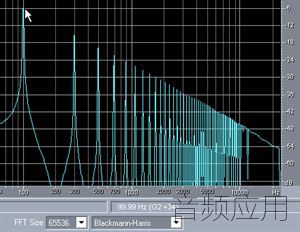

了解了软件的操作技巧和分析特征,有助于充分了解实践中的分析结果。现在就让我们来做几个常见波形的频谱分析实验。图8是100Hz三角波的频谱。奇数倍的谐波幅度以-12dB/oct(每倍频程-12dB)的斜率衰减。
图8
图9是100Hz方波的频谱。奇数倍的谐波幅度以-6dB/oct(每倍频程-6dB)的斜率衰减。

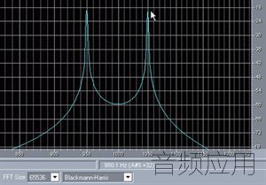

再看看调制波形的频谱。用《妙用AdobeAudition:万能信号发生器》一文中介绍的方法生成基频1000Hz、调制频率和调制范围50Hz的调制波形,频谱特性图11。这是一个调频/调幅波形的频谱。可以看到实际发生了基波与调制频率的二、三次谐波调制,如果调制范围选得大,谐波将增加很多,频率组件的幅度对比也会发生很大变化。
图11
图12是过零调幅波形的频谱。频谱成分很纯,只有基频加减调制频率得到的两个值。

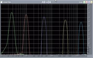

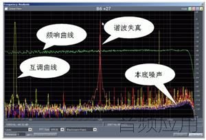

如果我们想对比两个或几个波形的频谱特征,该怎么办呢?不必发愁,Adobe Audition为你考虑得很周到!看到频谱分析窗口右上角的“Hold”字样和“1、2、3、4”四个按扭了吧,它们就是为你锁定谱线对比显示而设计的!
打开一段波形例如上述的扫频信号,打开频谱分析窗口,点击波形窗口的一点,频谱分析窗口马上显示出该点频谱分析的结果。点击任一个“Hold”键,频谱曲线将以该键对应的颜色锁定。点击波形另一点,得到另一个频谱曲线,再点击另一个“Hold”键,将其锁定……这样将四个频谱曲线锁定后,还能够显示另一条“活”的频谱曲线。图19是任意选定上述扫频波形中四点频谱曲线锁定后并显示另一条频谱曲线的情况。
图19
另外一种操作方法是锁定一条频谱曲线,然后打开另外一个波形来进行频谱分析,频谱曲线将在同一窗口对比显示,这样你就可以进行多达五个频谱曲线的对比研究了。打开多个波形而且正确显示频谱对比的前提条件是:它们的取样频率必须相同。否则虽然也能够锁定频谱曲线,但对应的频率标尺将发生变化,失去对比的准心。图20是包含声卡本底噪声、频率响应、互调失真、总谐波失真四个频谱曲线对比的图例。
图20

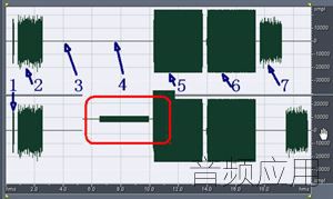

在此前RMAA测试软件的介绍中,笔者曾提到RMAA的测试信号特征,其实就是根据AdobeAudition的频谱分析结果得出的结论(当然包括软件作者在帮助文件中的说明),现在就让我们一起看个究竟。将RMAA测试信号保存为WAV文件,用Adobe Audition打开,波形如图21:
图21
第一段为校准/同步信号,为一段1000 Hz纯音。第二段为频响测试信号,从波形看像白噪声,其实并不是。频谱分析结果如图22:
图22
可以看到频谱是不连续的,各频率间幅度关系也不平衡,这是为了接近实际的音乐平均频谱而专门设计的。正因为如此,RMAA的频响分析才需要用录制信号的频谱与原始频谱比较而得出频响曲线。而如果用标准的白噪声信号测试,只需直接显示录制信号的频谱,因为白噪声信号的频谱本身是一条水平直线,比较不比较没有什么差别。第三段为静音,用来测试本底噪声。第四段为-60dB的1000Hz纯音信号,用来测试动态范围。该段电平低,需要大幅放大才能看清,如图中圆角方框内所示。第五段为0dB的1000Hz纯音信号,用来测试总谐波失真。第六段为互调失真测试信号,它和总谐波失真测试信号都是可以自由设定的。图23是软件默认的测试信号频谱:
图23
第七段为通道分离度测试信号。看起来与频响测试信号一样,实际上有区别,如图24所示,这里各频率成分的幅度是一样的。
图24
