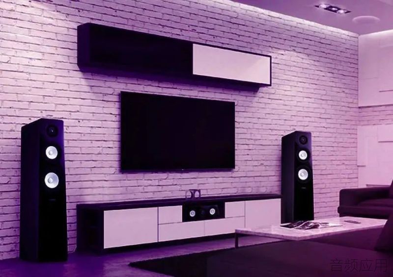

搭建家庭影院的房间,长宽高的比例较好在1:3:1-1:7:1之间,而房间的高度则在2.5-4米以内为宜。
简单来说,功放和音箱的搭配要考虑以下4个方面
功率匹配是指音箱的额定功率要与功率放大器的额定输出功率相匹配。音箱的额定功率过小,易使扬声器烧毁,音箱额定功率过大,会因信号的激励不足而造成音轻和非线性失真。一般来说,音箱额定功率比放大器的额定功率小1/4左右比较合适。
所有的产品在官网都会标示[产品规格],可以从中找到额定功率和额定输出功率的数值。
阻抗匹配是指音箱的阻抗要与放大器的额定负载阻抗相匹配。目前市场上音箱的阻抗基本上只有4W和8W两种,在实际使用中应要尽量使两者之间的阻抗符合或接近。如果音箱阻抗小于放大器的额定负载阻抗,则易使功放过载而导致信号瞬态失真。如果音箱阻抗大于功放的额定负载阻抗,则在大信号时功放不能轻松自如推动扬声器发声。
▲ 书架音箱 NS-BP401 的阻抗为6Ω ▲
功放与音箱匹配中,还有音色匹配的问题。这是一个相当主观的匹配条件,它受聆听者的兴趣、爱好、文化修养等个人主观因素的影响。这里有两种匹配方式:一种是选择音色表现相同的放大器和音箱相匹配,这样使音色相得益彰,韵味更浓;另一种就是选用不同音色的放大器和音箱,使不同的音色互相融合,互相弥补,以求得到更好的音质。
频响是指放大器或音箱工作的频率范围或频带宽度,在AV功放与扬声系统的匹配中,它往往成为被忽略的重要参数。在家庭影院系统中,特别是带有杜比环绕声的音响设备,频响匹配将起着保护声音重放效果的重要作用。在搭配各声道音箱时,除了考虑阻抗、功率、音色与AV功放匹配外,还应注意各声道音箱的频率范围尽可能与AV放大器各对应声道频率范围一致或相近,以实现良好的频响匹配。
相信看完以上4点,一定已经有雅粉解开了心中的一些疑惑,对于在家里组建一套属于自己的家庭影院是否更加胸有成竹了呢?如果有关于功放和音箱的搭配方面有其他问题也欢迎在留言提出哦~
