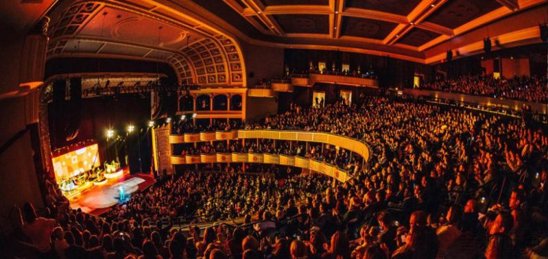

& Z  S- C3 b$ H5 D- m" J位于费城的大都会歌剧院(Metropolitan Opera,又名“The Met”)于1908年开业,最初是在剧院经理奥斯卡·哈默斯坦一世(Oscar Hammerstein I.)的要求下建造的。在运作了几十年后,随着时间的推移,它的光芒逐渐黯淡下来,由于疏于管理,它渐渐变成了一片废墟。这座建筑已是一团混乱,屋顶和墙壁上都有洞,天花板上的灰泥掉得到处都是,堆积在地面。大都会歌剧院简直可以说是分崩离析。然而,受到音乐命运的眷顾,场馆内部仍然保持着足够的可操作性,一些大胆的音乐家和管弦乐队仍把它的舞台用作排练空间。直到1995年,当地的圣灵教会开始在那里举行仪式,同时为了他们的目的帮助修缮建筑时,大都会歌剧院才摆脱了沦为废墟的命运。教会开始在大都会歌剧院举行礼拜仪式。
" q3 A* W0 r# s% n. ]. r. S0 a+ m) ]4 V4 h; c$ y8 ?6 h/ ~1 C% m
; W+ l; j* Q3 Q- K2 r+ p 9542_1591346347_thumb.jpg , K: s$ T5 z2 D0 t) j& r
" V, e8 g8 }* j4 S: D
从2017年开始,一项大规模的改造工程启动了,目的是保持建筑原有的室内外设计风格,让大都会歌剧院重现昔日的辉煌。一切复杂的亮点,比如:原初的石膏作品设计,以及在大都会歌剧院94英尺宽的舞台上方,38英尺高的前舞台拱门上的金色玫瑰花饰,都是不容忽视的细节。3400个座位的多功能大厅,可以容纳各种类型的观众。通过将两层阳台的不同部分隔开,空间变得更加紧凑,创造了一个可以容纳2700人甚至1900人的空间。至于如何使用空间,则取决于节目。此外,在舞台前面的835个座位可以被移去作为站立空间,从而使通常的表演容纳能力升至4000人。

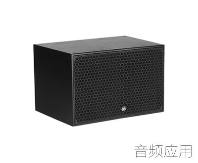

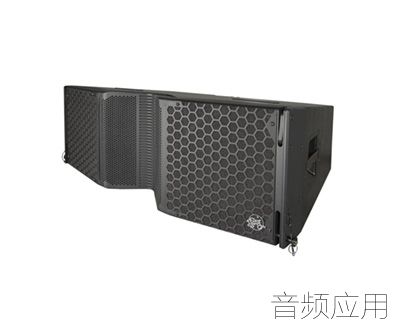

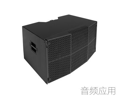

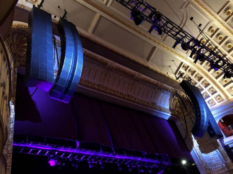

大都会歌剧院的主要PA现在是Clair Brothers立体声C12线阵列,每边16个单元,外加每侧8个 iS218双18英寸低音音箱,还有舞台下方的8个 CS218双18英寸低音音箱。为了增强音效,FF2前补声以及kiTCurve12前补声被放置在舞台下方靠近前端的舞台左右两侧。将大都会歌剧院改造成一个现代的音乐扩声场所。需要处理看台和包厢座位等元素,在这些元素中,建筑往往会模糊区域内声音的清晰度。Clair Brothers将几个延时扬声器被安装在看台下、柱子后的墙壁上和包厢座位区域内,以弥补频率范围。在第一层的包厢后方,也就是中间的包厢看台所在的地方,除了分布在看台周围的16个P8作为补充扬声器外,还安装了kiTCurve12音箱在看台的下方。在夹层有三个独立的线阵列,三个kiTCurve12作为看台上的延迟扬声器。所有的扬声器都经过了精心的时间调整和均衡,在整个房间提供了无缝的覆盖和额外的清晰度。" ~" D' l. }! h" i6 u( o4 K0 ]
! v8 r2 p! U. ?2 \就在大都会歌剧院盛大开幕之前,所有相关人员,包括项目安装公司Clair Solutions的高级系统设计师Jim Devenney一同从第一排走到最后一排进行试听。结果喜人。事实上,Josh Sadd说:“ Live Nation的一个人告诉我,房间里最好的声音是在最后一个座位上。所以我检查了它,那个位置的声音是如此的亲密、自然和清晰,给我留下了深刻的印象。它会吸引你,使你身临其境,甚至感觉不到与舞台的距离感!” 自此这一历史性的空间拥有了新的生命,它创造历史的大门再一次敞开,如今作为一个流行音乐演出场馆,它举办的第一场演出由标志性作曲家、表演者Bob Dylan在此表演,这是在它沉寂110年后迎来的首场演出。对于新装修的费城大都会歌剧院来说,这仅仅是个开始。2019年12月,大都会歌剧院以全新的装修方式庆祝了第一年的运营,并将在2020年举办200多场演出。
