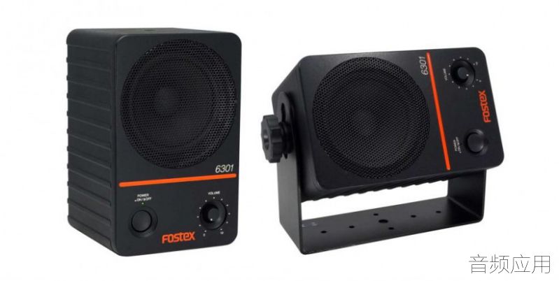

Fostex 带 Dante 网络的监听音箱 6301DT发布
6301DT 为 Dante 网络提供了一个便携式或固定式的监听解决方案:带 Dante 功能的 6301DT 有源监听音箱。
作为有源监听的行业标准,Fostex 6301 已经超过了 35 年,随着 6301DT 的发布,它正式进入了网络音频时代,6301DT 是世界首款超耐用支持 Dante 的 Fostex 监听。6301DT 的物理尺寸与目前的 6301N 相同,它决了如何在 Dante 网络上快速方便的建立便携式或固定式监控解决方案的难题。广播设施、工作室、会议室、宗教场所、医疗中心、剧院和各种设施都可以得益于这款专业的设备。
6301DT 主要特点:
20W D 类功放,输出电平更高,功耗更低。
针对清晰音频再现的专利的 4 英寸全频驱动。
RJ45 Dante 和 1/4 TS 模拟输入。
通过 Audinale 的 Ultimo 芯片支持最高 96kHz 采样率。
两个监听通道合二为一:充当 Dante 网络上的一种双通道设备,在背面板上有一个开关,用于选择通道 1、2 或 1+2(混合)进行输出。
超坚固压铸铝外壳。
嵌入式前面板旋钮,开关和音箱网罩,可防止意外跌落损坏。
开关电源支持 100 V 到 240 V 交流电源。
物理尺寸与 6301N 系列其它产品相同,便于升级。
可选 EB-6301 安装支架允许在任意角度的表面进行安装。
