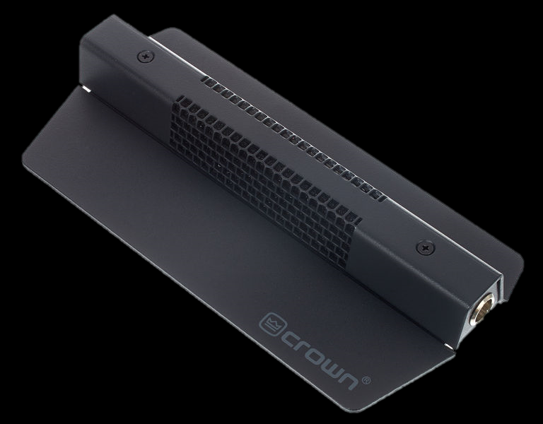

界面传声器:
界面传声器又称压力区域传声器(PZM),具有半球形指向性,它将一块小型压力式电容传声器的振膜朝下安装在一块声反射板上。界面传声器可以避免直达声与反射声之间的相位干涉---无梳状滤波效应。
Crown PCC 160

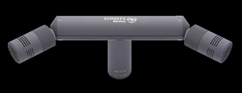

立体声传声器是专为立体声而设计的传声器。一般来说,立体声传声器输出两路音频信号,并将该两路音频信号混合,以获得立体声的左右声道信号。
Schoeps MSTC 64 U
