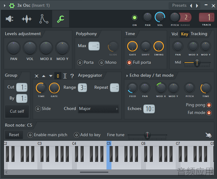

杂项设置界面(图3):
& b- f9 O* l$ F- G+ h9 F" }0 e
6 y, u( P4 g7 s9 y6 D) E: A 3(7).png
7 B$ {/ v/ K8 E图3:杂项设置界面
* e! ?7 L- Y# `& w. i1 N杂项设置界面是FL Studio20几乎每一个内置插件都会配备的界面,用户可以在这里找到其他想要的功能设置,如参数增益、延迟、同音、琶音、滑音等。本教程不花大量笔墨叙述。: o5 Y% l7 v- i6 {0 ^' R! s
& y4 p, ]' l; c, a
这个窗口的配合,会给我们的音色起到锦上添花的作用。在包络线、LFO、杂项窗口等的共同努力下,本来简简单单的3个振荡器变得富有感情和韵律,也使3x Osc合成器成为FL Studio20众多合成器中耀眼的一颗明星。
