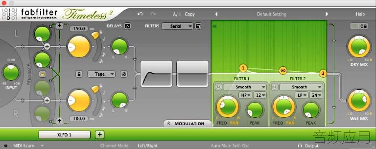

“Logic”自带可深度自定义设计的延迟效果器
