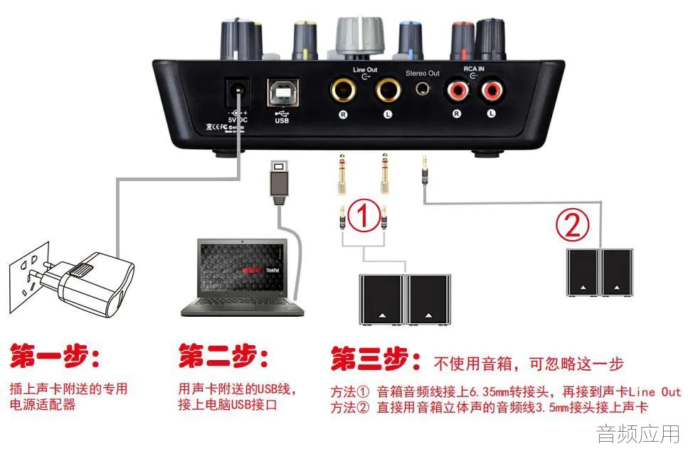

使用步骤
+ d% l" k9 p! v' l; _; n/ f0 [. b( C9 L/ g; |& _
19022941-97ecaa667a3e87ae.webp.jpg   I& c  R+ G! L' m+ ?7 `3 \
. Z7 C5 g7 W0 G# t3 V  o% R: J2 I& G
19022941-20041a7523d42c59.webp.jpg " M" p0 a  e' }1 P+ d; B2 }
5 c" D8 q  @- a$ D6 t
! T3 ?( @: e* E" X2 ~8 ^; p$ ]
19022941-c7ea039b5c27863f.webp.jpg ) G. K2 }) Q' ?
2 |  y' a: D8 I- Y5 y; Y% _; w
* D2 N; Y* [3 ~9 W" {( O  u
