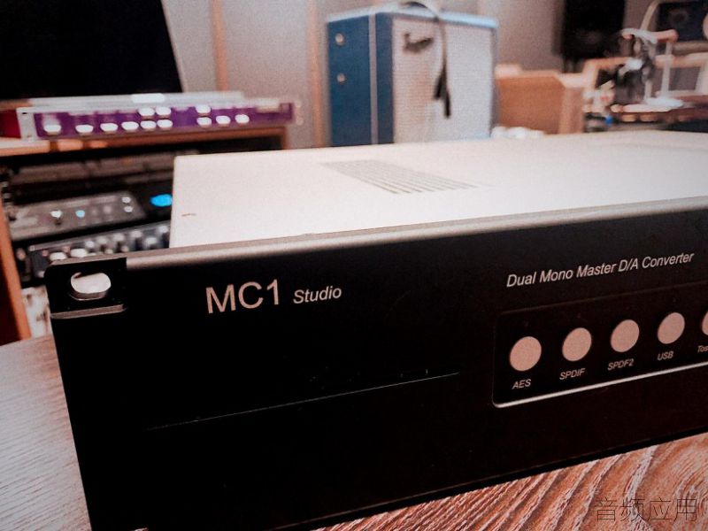

母带工作室神器——Bricasti MC1 Studio 母带监听 DA 转换器开箱评测
如果你并非是一个音频工作者或音响发烧友,可能会对Bricasti Design 这个品牌感到陌生。虽然前有M7这样声名在外的混响器存在,但毕竟这还是一家非常年轻的公司,产品也都偏向专业化,加之并不算非常亲民化的定价,终归还是不太容易走进普通人的日常生活中。
2004年,Bricasti Design的创始人从LEXICON跳槽并建立了该公司,公司虽小上下却均由资深的专业工程师所组成,当中包括曾担任Mark Levinson要职的Brian Zolner和软件工程师Casey Dowsell。
今天我们手中的这台Bricasti MC1 Studio也在一定程度上传承到了LEXICON的基因,但是当你拿出之前的产品如M7、M25等来进行观察比对,MC1更多的还是沿袭了该品牌一贯的设计语言,即外形流畅,操作简明逻辑清晰。
首先从包装上来看仅采用了简约的牛皮硬纸包装,盒子四面简单的印刷了品牌,型号以及一些参数。除了机体本身以外,仅附带一份简单的用户指南和一根电源线。 在比较醒目的地方分别用英语和法语两种语言标明了是产品是于美国手工打造而成,看来厂商对自家产品的品质是十分骄傲且自信的。
不仅是MC1,Bricasti更是声明,他们家所有的产品都是基于旧时光的传统美学,由一个追求卓越且精益求精的团队在美国麻城的一间砖房工厂中打造。所以你可以看到产品中的每一个棱角都经过了人工精细的打磨,以保证手中的每一件产品都能拥有超凡的质感。
在外形设计上,其实和M7等产品非常形似。 它的大小是能够很好适配19寸的机柜,而机身裸重方面则是达到了惊人的12磅(即约等于5.5千克左右)。按键则是都维持了和其它产品相同的材质和触感。因为本身MC1的功能是比较单一且专注的,所以它的操作界面也没有任何复杂的选择。 交互界面主要分为两个区块,左边的区域用来选择所要使用的输入方式,右边则是滤波模式的选择以及开关。
由此,MC1的使用方法也是非常的简单,在视频中我们也有做详细的步骤展示。
在设置方面,你只需要插好电源,以及两个通道的输入源, 最后再插上你所选用的数字音频接口即可。
在视频的测试中我们选用了SONY和Philips的音频传输方式,也就是SPDIF接口。另外你仍然可以选择使用AES, Toslink, Network,以及较为便捷的USB输入。我们通过mc1连接系统进行试听之后,其输出来的声音很结实纯净,而且声音会更加的真实,同时它可以反馈出更多的细节,使频段信息更加丰富,内容更加多样化。
MC1 studio是一母带级别的双单声道数字模拟转换器,它的使用诉求是在重建音频的波形时严格的保障精确度以及谐波的完整性。这表示经过MC1的声音会听起来更加的清晰和真实,更加贴近和还原录音自身所想要的表达。尤其对于仔细的录音师来说,这款DA可以帮助他们减少使用传统ADDA时所受到的干扰,更加易于聆听音乐本身。
不仅作为家用影音娱乐的利器,MC1同样也可以看作是为专业而生,因为它采用了完全分离的电路设计。MC1有两个完全隔离的通道,而每个通道都有自己的专用线性电源、D/A转换器、DDS时钟和模拟电路。使用这种设计是为了确保把模拟串扰控制到几乎可以忽略不计的程度,而且每个通道的必要功率需求都能得到很好的供给,并且彼此隔离不相干扰。同时数字处理也是分离出来的,且有自己单独的能源供给。
MC1的镜像双DAC设计,是使用了ADI 1955 D/A立体声转换器来优化每个单声道通道的动态范围。MC1还同时使用了Bricasti专有的线性相位过滤技术,以使得任何经过的声音失真率都是极低的。
另外值得一提的是,大多数产品中的电路板都是由FR4纤维玻璃制成,但是MC1的模拟电路板是由射频应用中的陶瓷基板制成的。 这种材料具有极好的高频抗阻特性,它被选为用来制作MC1的生产材料以挖掘出开阔且清晰的声音,并支持它能在非常高的转换频率下良好的运作。
在你设置好所有的输入后,只需要按下Power按键打开电源, 在左边的面板上选好你所使用的输入源(如你使用的是SFDIF输入就把对应的按钮按下)。然后在右边的面板根据个人喜好来选择你想要使用的滤波功能。在此需要提到的是,MC1的两个滤波功能也是该产品最为重要的特性,在视频中,我们使用的是Linear,也就是线性滤波模式。这是一种在任何D/A上都很常见的滤波模式,它能够在所有的频率上都存在着时间连贯性,在20Hz到20KHz之间的信号没有时间差,因此被称为线性相位。Linear模式的优点是按照时间来排列,声音听起来更连贯,还原度更高。但由于需要通过芯片重新计算,所以当对也会产生少量的时间延迟。 而另外一种Minimum,极小值相位滤波模式则是非线性的也就是Nonlinear滤波。它并没有按照时间来排列,所以在滤波器生效的频率上会有一定的时间差。但是Minimum模式没有了前置处理,所以可以更好的保留住声音的动态响应。
这样一款有着极其精良配置的发烧设备,作为一般的听众来说,如果不是长期浸淫过各种发烧产品,怕是难以轻易的叹服它的功力。
在初回体验中,笔者比较直观的感觉是在通过MC1的处理后,它也确实让音乐更好听了。尤其在音乐低频的部分能够较为明显的感觉到更加紧实和厚重,更有力道。而在瞬态的表现上也更加干脆,尤其是在有大量且密集的打击乐的乐段,确实让耳朵有爽到。
我们正常使用普通的ADDA的时候会有些许朦胧感,但使用MC1时会彻底的去掉这层朦胧感,声音更加透彻的展现在我们面前。线性相位部分通过我们的盲听测试,获得了大家一致的好评,MC1在最小相位部分可以获得更多的瞬态信息,并且这些信息可以完美地体现出鼓组等打击乐的声音状态,以便于及时纠正。
但这仅仅也只是最为显而易见的改变,具体它在细节上的发功如何,还需要用户自己去慢慢的把玩体会。不论你是一位资深的音频工作者还是音乐发烧友,有机会的话都值得把这款D/A拿来品一品。如果你对这款产品已经产生兴趣,不妨点击以下的开箱视频来体验体验吧。
