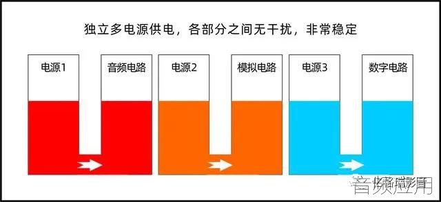

但还没有结束,A15采用的是三路电源分离供电的设计,也就是说我们将数字电路、模拟电路和DAC电路三个部分分别设计了完全独立的供电电路。
其他不是独立供电的机型上,某一部分的电源需求引发的电源波动(例如硬盘读写时候对电源的影响是极大的),势必会影响到其他部分电路的供电,牵一发而动全身,从而使得整机的表现不如人意。
而独立供电的设计,并不会产生这种情况,各部分电路之间的供电互不影响,其间的干扰降低到了最低程度。大功率环牛配合线性电源还是三部分独立供电,这是在同类型的影音播放器上从未见到过的设计。
单电源供电会相互干扰
多电源供电各部分独立,互不干扰
