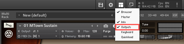

3. 如果在乐器机架下看不到 KONTAKT 的输出部分,请在 KONTAKT 的工作区菜单中勾选 输出(Outputs):
3 J2 x+ I2 a7 n5 h

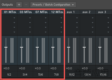

5 r! a" r; V  C6 \) c$ s4. 现在会显示“输出”部分,并且默认情况下对其进行了配置。要为之前已在机架中加载的每种乐器创建一个单独的混音器通道,请单击 Presets / Batch Configuration 下拉菜单并选择 Batch functions > Clear output section and create one individual channel for each loaded instrument ,可参见下图。
0 b5 ]# _( {3 T( f2 |- o) i- w! F
4 d. A. T* |) p: C" ~0 r7 F( O% Y
0 w6 q. G: U# h 640 (21).png 1 A' _& k6 a1 _4 l( }
) k, e8 f/ B6 e! O1 F- p) t& m* ]" T8 z
( V* j8 _) I3 b& \5. KONTAKT 的输出部分现在具有四个输出通道,分别对应于机架中加载的乐器并以其命名。在每个通道条下,您可以看到 KONTAKT 用于将音频发送到 Logic 的输出通道。
