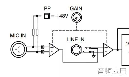

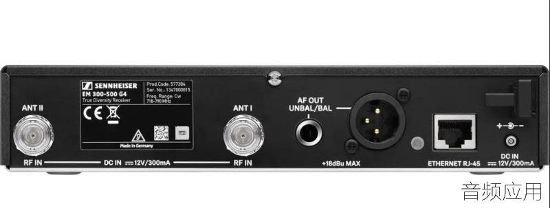

*事实上很多人会在无线话筒连接犯类似的错
图片来自于网络
接收机后面连接器是平衡还是非平衡?
要接台子的哪一个接口呢?
为甚么要写这个主题呢?
通常用户都容易认为插头对了就可以
但是因为当连接方式错误时将可能导致:
信号传输失真或是削波的
甚至抵销…

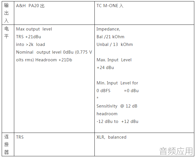

一、找到双方设备的数据
例如这位网友问的是:
A&H PA20
https://www.allen-heath.com/media/PA_User_Guide.pdf
TC M-ONE https://www.tcelectronic.com/Cat ... fications#googtrans(en|en)
图片来自于网络
二、把关键数据找出来
三、进行”三项确认”
电平输出最大电平< 输入最大电平  可行
输出阻抗没标称只写了into >2k load
   但是输入阻抗高达Bal /21 kOhm Unbal / 13 kOhm  可行

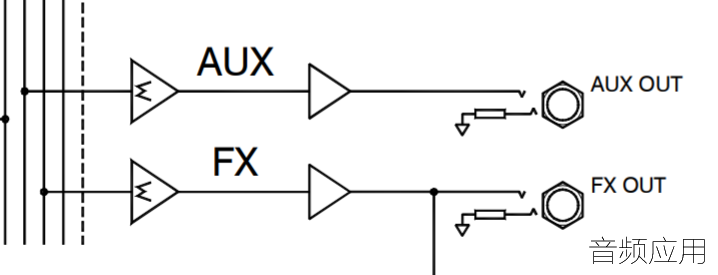

    3. 输出是阻抗平衡式输出可以用没问题
   但是一定要用TRS大三从AUX OUT接出来
所以上述的连接成立
* Min. InputLevel for 0 dBFS  =0 dBu
Sensitivity  @ 12 dB headroom  -12 dBu to  +12 dBu
这个表述方式有点问题
因为  0dBFS表示数字信号满电平最大刻度
感觉上在说明  0dBFS 是浮动的  有一定的余量与移动空间

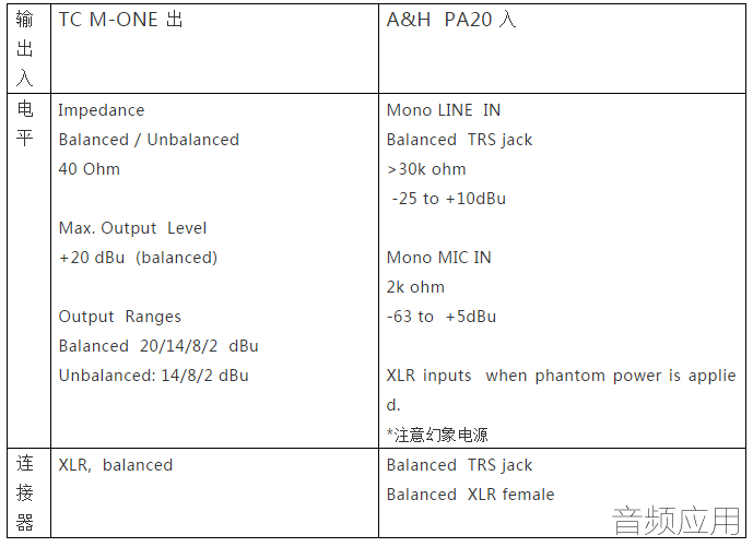

 楼主| 发表于 2020-5-14 17:43:21 | 显示全部楼层
四、返回方式 (走立体返回)这是大家惯用的连接方式我们来看看可行否
进行三点确认:
电平输出最大电平> 输入最大电平此处是否决项
   除非设备内部有输出电平(拨档)衰减设定否则输入端信号将过载
2.输出阻抗40Ohm 非常低
   但是输入阻抗>10k ohm可行
3.输出是平衡式/兼容非平衡输出
   输入两个端口都是非平衡可行
线缆可以是XLR母-TS 但是 3端跳空不焊
   以防止对于冷端造成对地短路
此一连接方式不可行
*-10dBu max 数据出自
https://www.allen-heath.com/media/PA_User_Guide.pdf 33页
此时有崩溃的感觉吗?
怎么一直以来老师教的立体返回通道不能用呢?
那我们看一下单声道通道吧
走单声道通道
三点确认:
1.电平输出电平(拨档)
    < 输入最大电平 +10dBu/+5dBu可行
2.输出阻抗40 Ohm 非常低输入阻抗>30k ohm /2k ohm 可行
3.输出是平衡式/兼容非平衡输出
输入TRS  XLR两个端口都是平衡可行
注意XLR可能输出幻象电源  可行但能不用就不用
线缆可以是XLR母-TRS  或XLR母-公  平衡线
总结下来以LINE IN 为优选 MIC IN 次之
所以上述的连接成立

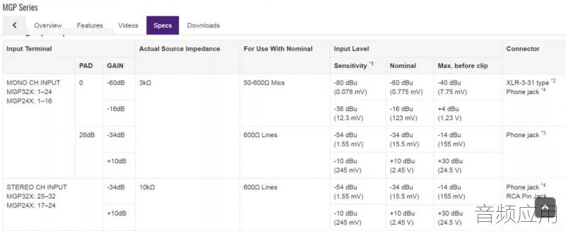

返回方式 (走立体返回) 这是大家惯用的连接方式我们来看看可行否
三点确认:
1.   电平输出电平(拨档)<输入最大电平 可行
2.   输出阻抗40 Ohm 非常低但是输入阻抗10kΩ 可行
3.   输出是平衡式/兼容非平衡输出  输入两个端口都是非平衡 可行
  线缆可以是XLR 母-TS 但是 3端跳空不焊
  以防止对于XLR冷端造成对地短路
所以上述的连接成立
走单声道通道
三点确认:
1.电平输出电平(拨档)<输入最大电平 +30dBu/+4dBu 可行
2.输出阻抗40 Ohm 非常低 < 输入阻抗>3kΩ  可行
3.输出是平衡式/兼容非平衡输出
输入TRSXLR两个端口都是平衡 可行
注意XLR可能输出幻象电源
虽然每一通道均是有开关,但为了避免误触能不用就不用!
所以上述的连接成立
