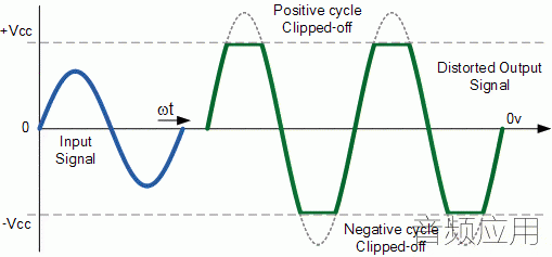

削波
下面我们将要解释一下削波的过程。
您使用的每个设备,无论是放大器,单块效果器还是混音台,都有它的最大值。
若您无限提高振幅甚至超过设备可承载范围,您获得的声音不可能只是音量更响,而声音和原来一模一样。
到某一个点,信号对设备来说太响了而最终导致“削波”。
这就意味着声波的顶部和底部都被切了或“削了”,最终您会得到一个声音被破坏的音色。
在振幅越来越大的情况下,声音不会无限制地越来越响,而放大器或单块效果器则会将信号削减并转换成嗡嗡的噪声。
下面,您就可以看到一张削波产生的图:
如您所见,通过提高振幅,信号最终会达到设备,比如说单块效果器的极限。
从图看上去就像有人刻意地将原本看上去非常完美而平滑的正弦曲线的顶部和底部削掉了。
现在我们来讲最重要的部分。
通过这种“削波”,最终的音色失真了。多数失真单块效果器的工作原理是通过如下2步达到失真效果的。
· 第1步——原始信号经过集成在电路中的运算放大器(简称:Op-Amps)
· 第2步——放大的信号被单块效果器对应的晶体管或二极管进行削波处理。这些元件都是为了降低阈值将信号削波的。
削波有两种形式,一种是对称的,另一种是非对称的。
削波通常是由两个二极管或两个晶体管完成的,一个是削掉正弦波的底部,另一个是削掉顶部。
如果您有两个不同的二极管和晶体管,那它们在削波的时候,顶部和底部的形状就会不相同,导致波形变得不一样。
这也就是我们所说的非对称削波,这种形态也可以在现在的一些过载效果器中找到,通常是作为一个可切换的模式。
