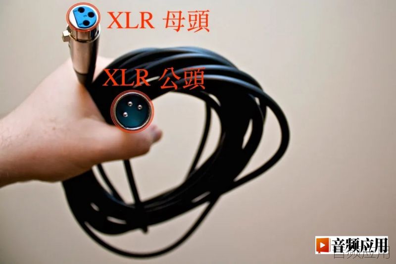

图中每一轨都有编号,我们看一下最常用的 1-4 轨。 最下方两个洞是给你择一插导线的,分别有 INPUT A(亮色圆形孔) 和 INPUT B(中间有三个小洞的黑色圆形孔)。INPUT A 吃乐器导线,导线接头通常尖尖的,不是金色就是银色,我们称为 Phone Jack。
INPUT B 吃麦克风导线,导线接头通常有三条柱子,我们称为 Cannon 头 或 XLR 。(混音器上的是母头)
EMX212s 的接孔上方还有个灰色方形按钮,依照图标决定是否按压就可以啰! (以 INPUT A 接乐器的话要压,以 INPUT B 接麦克风的话不用)

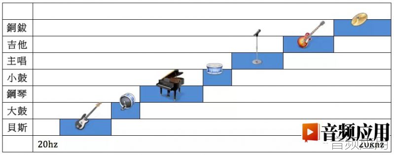

『理想中』,我们应该尽量让每个乐器在频率表上有各自伸展的空间,并填满从低到高的所有频率,类似下图。
但实作上显然不太可能,尽力朝这个方向走,不要把乐器整沱混在一起或是放任某段频率破个大洞没东西也就是了。
而如果以整首歌的观点来看,低频多会让人进入较为晦暗、神秘的氛围;高频丰沛则容易使人把歌曲和快乐以及鲜活等感觉做连结。
如果位置都已经错开且音量大小平衡仍觉得声音糊糊的,或许就是频率太过重迭。
稍微转转旋钮在频率上礼让一下,整体音乐的画面会更立体!
