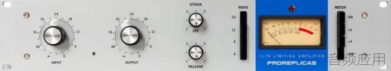

1968年,UA公司发明了1176 FET类压缩器(场效应晶体管压缩器),FET压缩器比之前的二极管和OPTO压缩器的反应速度提高了(最慢的启动时间也比二极管压缩器快很多)。它用的是半导体的晶体管,增益变化是由电压以外的电荷来控制的,通常处理一些瞬态变化比较大的声音。
UA 1176

由于60年代中期发明的光电压缩器的启动和释放时间非常慢,限制了压限器在某些方面的应用。比如:在打击乐和瞬时动态的压缩上,光电压缩器在应用上可能会有一些困难。反而对于平滑的贝斯、吉他和人声,却会得到一个比较理想的处理。
随着科技的发展,现在的光电压缩器处理速度已经可以与VCA压缩器媲美。而市面上常见的OPTO压缩器有LA-2A、LA-3A、LA-4A、Manley ELOP等。
