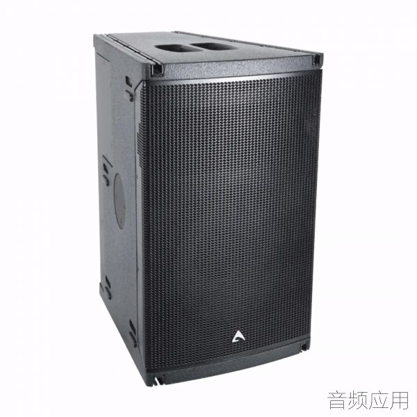

Axiom Pro Audio推出了首款恒定曲线阵列系统,既可以作为单独的点声源系统使用,也可以作水平或垂直阵列配置。该型号设有源的AX1012A版本,带板载900W+300W D类双功率放大;或是无源的AX1012P版本,每个箱体可提供最高134dB SPL@1m。箱体的低频部分采用单12寸低音单元,带3寸音圈,高频部分则由一只1.4寸压缩单元,带2.4寸音圈处理。单元耦合在一个专利的无缝过渡波导(Seamless Transition Waveguide)上,在箱体的短轴上额定散射角度为20°,在长轴上为100°。AX1012A的板载放大器包含一个基于Sharc DSP的Core模块。它的内部处理为40-bit/96kHz以及24-bit AD/DA转换,提供大于110dB的动态范围。无源的AX1012P专为永久性固定安装而设计,因为这些安装中控制室中央化是一个关键因素。它也适用于给希望为已有标准化功放机柜的大型系统提供补声的用户。
AX1012系统能够在950Hz以上的频率保持指向性(在-6dB)。按照制造商的说法,这使得它成为补声的理想之选,这类应用中精确度非常关键,因为要避免主系统或其他补声系统之间的干扰。无缝过渡波导(Seamless Transition Waveguide) 的设计可以耦合多只AX1012箱体的散射,并在可感知频段达到零干涉。它配有水平吊挂架——结合水平耦合架一起使用,能在单个吊挂点水平吊挂多只AX1012。它也可以使用单独的垂直吊挂架吊挂多只单元作应用于不同的用途,例如小型场所地主系统、较大型舞台的中央补声、舞台侧补声、外补声或是挑台下的延时覆盖。两个这样的吊挂架可以附在阵列的一端,组成均匀、向下投射的音箱组。这种三维的吊挂方法据称能为整个舞台上的舞者,或是体育馆内的不同区域提供完整覆盖。
