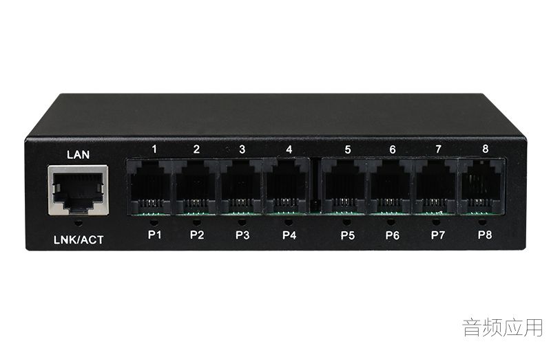

光端机的物理接口类型及传输系统原理
光端机,就是光信号传输的终端设备,其常见的物理接口类型有BNC接口、光纤接口、RJ-45接口、RS-232接口、RJ-11接口。那么,对于这几种常见的光端机接口类型你有了解吗,接下来我们就来详细看下这几种光端机的接口类型及传输系统原理,感兴趣的朋友就一起来看看吧!
一、光端机的接口类型:
光端机的典型物理接口如下:
1、BNC接口:BNC接口是指同轴电缆接口,BNC接口用于75欧同轴电缆连接用,提供收(RX)、发(TX)两个通道,它用于非平衡信号的连接。
2、光纤接口:光纤接口是用来连接光纤线缆的物理接口。通常有SC、ST、FC等几种类型,它们由日本NTT公司开发。FC是Ferrule Connector的缩写,其外部加强方式是采用金属套,紧固方式为螺丝扣。ST接口通常用于10Base-F,SC接口通常用于100Base-FX。
3、RJ-45接口:RJ-45接口是以太网最为常用的接口,RJ-45是一个常用名称,指的是由IEC(60)603-7标准化,使用由国际性的接插件标准定义的8个位置(8针)的模块化插孔或者插头。
4、RS-232接口:RS-232-C接口(又称 EIA RS-232-C)是目前最常用的一种串行通讯接口。它是在1970年由美国电子工业协会(EIA)联合贝尔系统、 调制解调器厂家及计算机终端生产厂家共同制定的用于串行通讯的标准。它的全名是“数据终端设备(DTE)和数据通讯设备(DCE)之间串行二进制数据交换接口技术标准”。该标准规定采用一个25个脚的DB25连接器,对连接器的每个引脚的信号内容加以规定,还对各种信号的电平加以规定。(目前多用DB9)
5、RJ-11接口:RJ-11接口就是我们平时所说的电话线接口。RJ-11是用于西部电子公司(Western Electric)开发的接插件的通用名称。其外形定义为6针的连接器件。原名为WExW,这里的x表示“活性”,触点或者打线针。例如, WE6W 有全部6个触点,编号1到6, WE4W 界面只使用4针,最外面的两个触点(1和6) 不用,WE2W 只使用中间两针(即电话线接口用)
