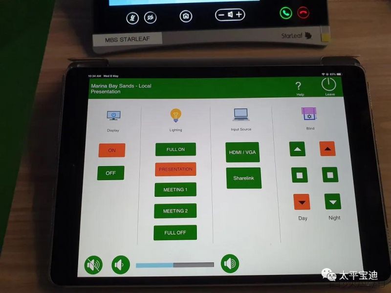

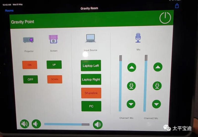

为满足通过 iPad® 进行本地及远程系统控制的应用需求, 集成商在机柜中额外配备了一台型号为 IPCP Pro 555 的 Extron IP Link® Pro 控制处理器。该控制处理器所支持的 LinkLicense® 既能够让用户在室内通过笔记本或其它移动设备来控制视音频系统,也能够让 IT 团队从远程访问系统。
通过 1 台 iPad 和安装在机柜内的 IPCP Pro 555 控制处理器可轻松操控视音频系统。控制处理器所支持 LinkLicense 可让用户通过笔记本电脑或其它移动设备来进行系统控制。

为节省机柜空间,设计团队特别选用了内部已集成 IP Link Pro 控制处理器的 DTP CrossPoint 4K 矩阵切换器型号。该型号产品同样配备可支持用户界面升级的 LinkLicense®, 从而可通过 iPad® 进行本地操作,并支持远程监控。
可定制的用户界面成功实现了对 DTP 切换和分配系统、无线通信及扬声系统的透明控制。
