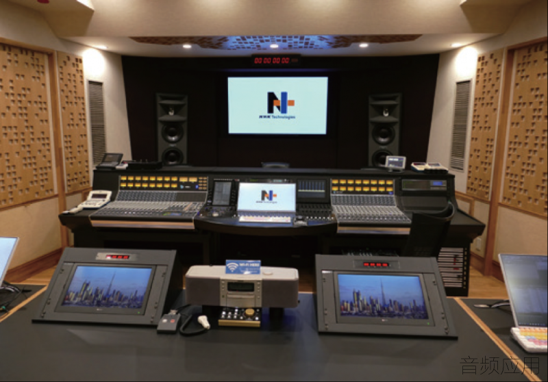

API的Dan Zimbelman在控制1608-II调音台
这一决定部分源于对品牌的熟悉度:两张几年前安装的64通道的API Vision调音台正NHK离这里只有几个街区的总部服役,其中一张安装在拥有大型舞台的Studio 506的控制室里,另一张安装在宽敞、灵活的Studio 509里。这三张调音台都是由API长期的日本代理商Mix Wave供货。尽管如此,对于后期制作而言,这一决定是不同寻常的,它们的配置方式也是如此。16通道的1608-II模拟调音台和16通道扩展器安装在一张Avid S6控制台面的两侧,放在由声学设计和隔音专家Sona专门制作的家具里。新工作室的装修也是由Sona完成。
控制室

在过去的五年,NHK的后期制作设施越来越多地从事音频润色优化与制作项目。工作室需要更大的灵活性以处理日益增长的工作量。API 1608-II既为录制原始音源提供了前端,也成为对NHK著名的高品质内容进行混音的summing平台。
这张API 1608-II配备了制作商的跨平台Final Touch自动化系统,提供传统的模拟电动推子,推子可对数字音频工作站进行控制,并有静音和插入点,还有一个5.1中心监听部分,而且每条通道都有话放和EQ。它与Avid工作台面一起,提供数字和模拟两种控制。调音台现在NHK的音乐后期制作工作中的需求很大,工作室现在每周要工作七天才能完成手头的任务。

主监听由Ocean Way HR3.5提供,并且还安装了Genelec SAM 5.1系统
工作室的大胆选择还体现在主监听上:一套Ocean Way HR3.5系统。“我们测试了很多扬声器,”Masayuki回忆说,“听过Ocean Way HR4混合号角系统后印象深刻,不过,在我们看来,HR3.5的低频更好。”再次,音质成了这里的关键。监听接受数字和模拟输入和24-bit/192kHz数字流。HR3.5的100°水平x 40°垂直的宽立体声像覆盖也为API和Avid控制台前面提供了面积较大的最佳听音位。工作室的5.1监听系统由5只Genelec 8351A SAM和两只7360超低组成。“NHK的每个工作室还有我们的三辆转播车都有一套Genelec系统,”Masayuki解释。“它们是我们的标准参考监听。”
Genelec的Loud speaker Manager (GLM)控制软件被用于房间的均衡和修正,当安装完成后对空间进行了微调。“无论设计得多好,所有房间都会有自己的声学特性,而这给了我们一些额外的控制,”Masayuki说。
