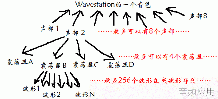

它的基本演奏单位是performance,就是老汤说的“一个音色”,一个performance可以由1个最多8个patch组成,相信用过Triton和M1的人都不会陌生。
但是,我们做音色是以performance的下一层patch为单位,一个patch由1或者4个波形组成。
展开一个波形,我们叫ram或者rom音色,假设你把wave sequence设置成一次,相当于单采样回放,其实和JD800没什么卵区别-你当然也可把波站当成JD800来用。但波站最大的特色是波形音序,这是波站的Wave Sequence 1.0版,就像一个可以控制采样播放音量、播放时长、淡入淡出快慢的一个音序器。每条音序最多可以塞256个采样。如下图就是加入了31个采样能够放一首loop的时间的一个波形音序。

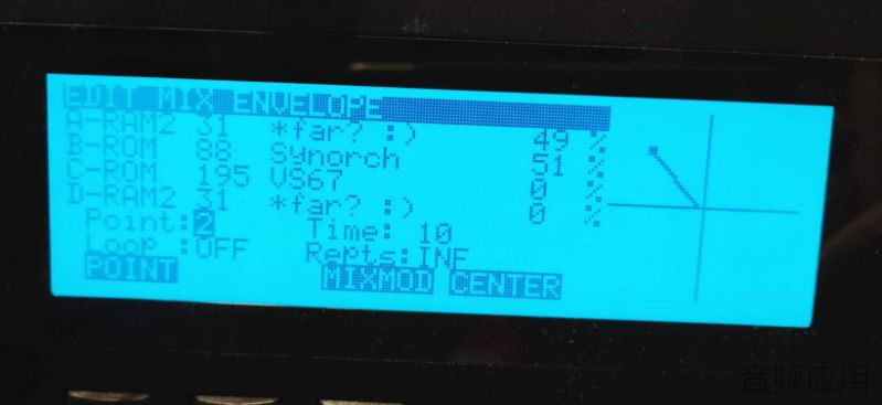

然后Mix level控制游戏操纵杆的矢量配置, 同时也可以通过Mix mode加入比如LFO,包络等杂七杂八的矢量调制源。
