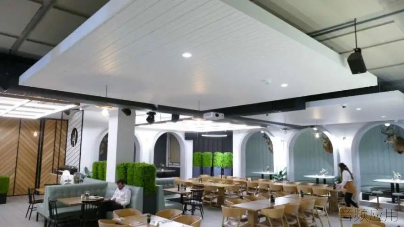

顾客和行人在酒吧的入口就可以感受到由Martin Audio CDD5 5英寸扬声器播放的背景音乐。由于使用的56只CCD5扬声器分布在一层“执政者”主酒吧和屋顶小酒吧各处,因此保证了声压级能够均匀辐射,让声音覆盖尽量一致,这也是分布式系统的好处。Vestec Electro的Mark Vesic介绍说:“我们的设计除了能为酒吧提供持续一致的声压级覆盖以及温暖优质的音色之外,还最大限度的贴合了酒吧的内部装潢。即使是面对裸露的混凝土房顶、硬质的地面和墙面这样的声学条件,系统最终呈现的效果依然熠熠生辉。”

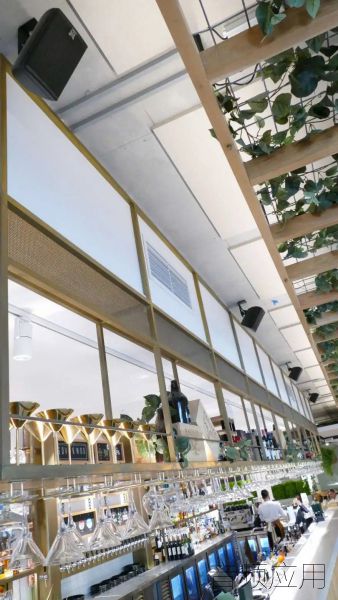

“执政者”酒吧坐落在商务区,因此大多数的顾客都是公司白领。为此,酒吧专门设计了六个小的坐席区和卡座,在没有隔声的情况下,每个区域都设有独立控制的音量旋钮,尽最大可能减少声泄露。这些控制旋钮中的三个可以进行从本地电视节目到主酒吧正在播放的音频之间的音源切换。Vesic补充说:“这种设备在主酒吧区域是很多的,那里的扬声器采用吸顶安装的方式,位于房间的中心部位向四周辐射,而那些安装在墙上的扬声器则由四周向中间辐射。这种布置方式有两个优点,一是可以达到最小程度的声泄露,二是在视觉上不那么显眼。”

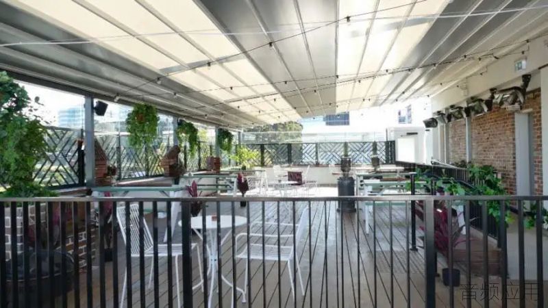

在白天的时间,音乐的覆盖范围将延伸到花园区,那里的装潢以木质为主,兼有一些裸露的砖墙和绿色植物布满的墙面。花园区采用的扬声器是适合户外天气的CDD5型号。酒吧宽阔的屋顶区域包含了一个鸡尾酒酒吧和舞池,那里又安装了48只CDD5扬声器以及六只双十寸单元的X210低频扬声器,保证了音频质量的一致性。
