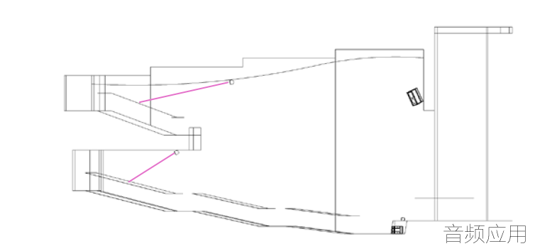

演出和演讲的场馆有许有很多不同的大小,样式和类型。
本系统设计模板描述了常见的教育、会议和表演应用中带眺台或多层观众席场馆的扬声器设计注意事项。
所涵盖的概念旨在作为适用于这些演出和演讲类型场馆的入门的设计指南。
常见的摆位参考
01
为了保证视线,主要扬声器通常必须保持在一楼后座听众的“蓝色”视线之上(或扬声器可能遮挡舞台视线的任何位置)。
02
眺台下的IC6-1082补声扬声器应该位于主PA扬声器的“蓝色”视线的稍微下方。
03
同样,眺台上的IC6-2082补充扬声器应放置在通往舞台的“橙色虚线”视线上方。
04
对于较大的眺台区域,请考虑采用较大尺寸的2分频IP6/8-1122,而不是此处显示的IC6-2082。
05
对于眺台上下方的听音区,调整信号延时,使覆盖眺台区域的扬声器的声像定位与主扩声扬声器的定位重合。
06
当主扬声器阵列相对于前排区域必须升高时,前方的区域声像定位可能会很差(浅绿色阴影区域)。“声像定位”是指声音来自的方向——头顶或舞台上。
要解决此问题,请考虑将IC6-1062沿舞台唇缘放置以为前排补声(浅蓝色阴影区域)。眺台下和眺台上的补声覆盖区域以浅橙色显示。
点声源扬声器的有效投射距离是多少?对D2(距离最远的听众)和D1(距离最远的听众)使用3:1规则,以估算扬声器在SPL中提供+/- 3dB变化的区域:D2≤D1 x 3。
超低扬声器
对于这种类型的专用场所,超低扬声器通常可以放置或隐藏在舞台前部。
在可能的情况下,将超低扬声器均匀地排列在舞台的前端,以避免因将其放置在舞台的最右端和最左端而引起的“power alley”效应。
将超低扬声器吊挂起来可以保证心形指向或向前指向阵列,以提低音区的低频能量,同时保留舞台上的GBF(反馈前增益)。
