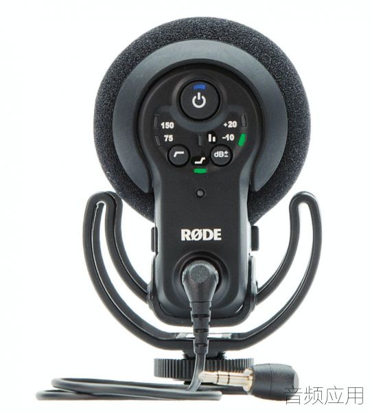

8 A% f& T2 F" r) i- f说到电池供电式麦克风,相较于插入供电,大多数通过电池供电的视频麦克风都具有更多功能,因为电池可以为更多功能供电。以我们的 VideoMic Pro+ 为例,它具有许多在相机上录制音频的有用功能,比如两档高通滤波器、三档增益控制、以及高频增强功能,可使用两节 AA 电池供电。: P' i$ Y( {/ c" q, F( J
1 R' R& h1 w8 U/ yRØDE VideoMic Pro+ 机头麦克风的音频设置功能+ u% h" B' e3 W/ |! j) P. ~4 t

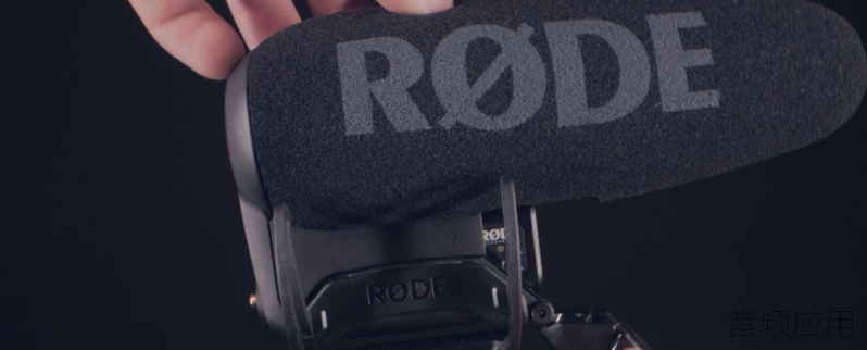

如果你拥有 VideoMic Pro+,而又不想一直购买新的 AA 电池,使用附赠的 LB-1 锂电池就是一个很好的选择。这个方便的充电式锂电池可以重复使用,而且装配在 VMP+ 内,可以边充电边使用,只需用附带的 Micro USB 线连接便携式电源就可以不间断的录制音频。+ ?$ U* B' Z& {$ T% y7 Y
; r+ A* c5 r/ {% }& d  o% @' F4 b 2020042038057985.jpg ' R- c  r4 x  k1 W/ n9 O8 P
0 S+ K- h& W, s有一些枪式麦克风也能使用电池供电,这类麦克风非常适合无幻象电源时使用。RØDE NTG2 枪式麦克风就可以仅用1节 AA 电池供电,而 NTG4+ 也有一个内置的锂电池——实际上,NTG4+ 是世界上第一款内置锂电池的枪式麦克风,它可以通过便携式 USB 充电,其中的锂电池充满之后可以运行 150 多个小时。/ ~( \0 f, A! E6 f# ]4 E" N
# c+ A# x& p0 A8 u) \! @

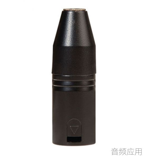

( q5 a( t: K" F如果你有一个 3.5mm 输出的 VideoMic 系列麦克风,并想将它插入有 XLR 输入接口的相机或外接录音机,你可以通过一个 VXLR 转接器来实现,它是电池供电式麦克风的完美配件。如果你的麦克风需要使用插入供电(例如 VideoMic GO ),你可以使用 VLXR+ 转换器,它会将录音机供电的 48V 幻象电源转化为 3-5V 的插入供电电源。(注意:VXLR+ 和电池供电式 VideoMic 系列麦克风也可一起使用)。在没有降压转换器的情况下,直接插入幻象电源可能会损坏你的麦克风,所以请务必使用合适的 RØDE XLR 转换器,而不是使用一根应急备用的普通转换线。
" Z. g) b% |' x: h$ m& k
3 R5 e4 q* h( {7 d# N 2020042038199213.jpg 0 d" m' t8 d# A& |
5 K8 v$ ]5 _9 S3 g5 ~* Y& \
RØDE VXLR 和 VXLR+ 转换器
