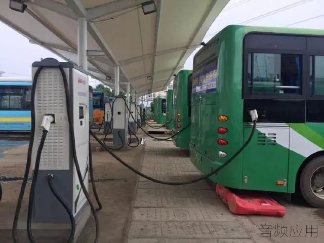

目前新能源客车在公交领域普及率最高了,现在的新能源公交车大多采用充电枪进行充电,当公交车采用充电枪进行充电时,充电电流最大不超过250安,充电时间相对长,而且充电枪在和车上的接口多次插拔后,彼此的间隙越来越大,从而产生放电,导致充电枪被烧的故障,发生此类事故,则必须更换充电枪,维修成本高;另一方面每次充电操作都需要人工操作,当充电枪相关配件因器件老化或者安全措施不到位,充电枪头也会带电,在使用过程中,容易发生触电安全事故。
图1 传统充电模式

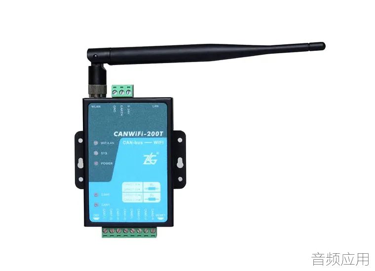

CANWiFi-200T是一款高性能工业级WiFi与CAN-bus的数据转换设备,它内部集成了2路CAN-bus 接口、1路EtherNet 接口以及1路WiFi接口,自带成熟稳定的TCP/IP 协议栈,用户利于它可以轻松完成CAN-bus 网络和WiFi网络的互连互通。
图4 CANWIFI-200T

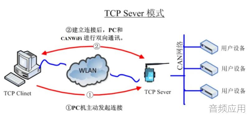

TCP Server 模式下,CANWiFi-200T不会主动与其它设备连接。它始终等待客户端(TCP Client)的连接,在与客户端建立 TCP 连接后即可进行双向数据通信,如图6所示。
图6 CANWiFi-200T-TCP Server 模式

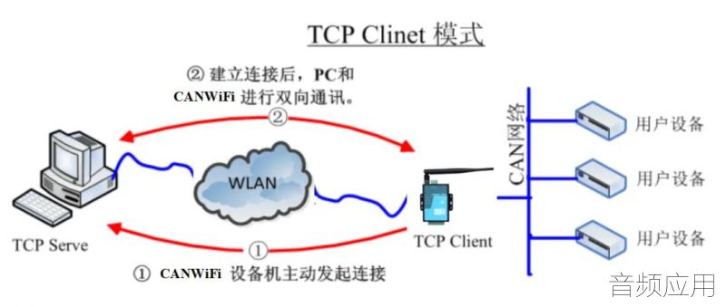

TCP Client模式下,CANWiFi-200T将主动与预先设定好的 TCP 服务器连接。如果连接不成功,客户端将会根据设置的连接条件不断尝试与 TCP 服务器建立连接。在与 TCP 服务器端建立 TCP 连接后即可进行双向数据通信,如图7所示。
图7 CANWiFi-200T-TCP Client模式

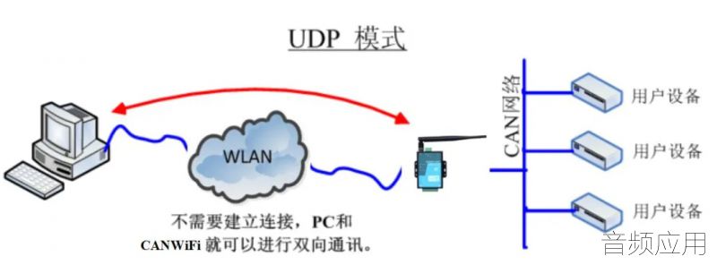

UDP 模式使用 UDP 协议进行数据通信。UDP 是一种不基于连接的通信方式,工作在这种方式下的设备,地位都是相等的,不存在服务器和客户端,它不能保证发往目标主机的数据包被正确接收,所以在对可靠性要求较高的场合需要通过上层的通信协议来保证数据正确,如图8所示。
图8 CANWiFi-200T-UDP 模式
