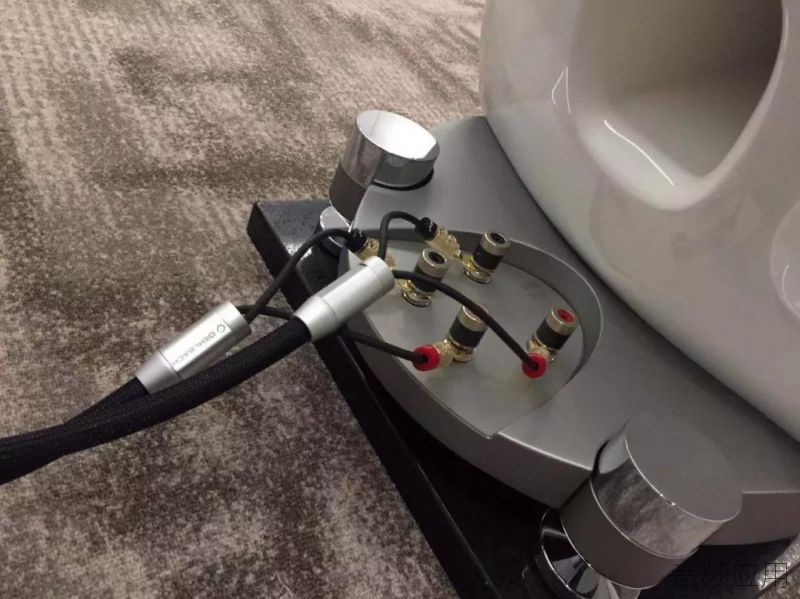

第 2 个安装技巧, 音箱线的长度要一致, 左中右一致, 侧环绕一致, 后环绕一致, 这样调整声压会比较好调整, 平衡性较佳. 这是布线时需要注意的.
