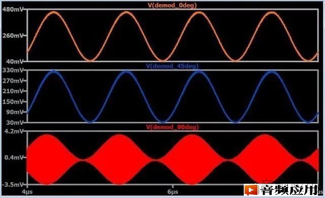

接收和发射参考信号之间的相位差对解调信号的影响
这些图显示了发射机到接收机相位差的三个值的解调信号。随着相位差的增加,解调信号的幅度减小。在90°的相位差下,解调过程变得不起作用。这代表了最坏的情况-即,随着相位差从90°移开(沿任一方向),幅度又开始增加。
解决这种情况的一种方法是通过增加将接收机的参考信号的相位与接收到的信号的相位同步的附加电路。但是,可以使用正交解调来克服发射机和接收机之间不存在同步的问题。正如刚刚指出的,最坏情况下的相位差为±90°。因此,如果我们用相隔90°的两个参考信号执行乘法,则一个乘法器的输出将补偿另一个乘法器的输出的幅度减小。在这种情况下,最差的相位差为45°,您可以在上图中看到45°的相位差不会导致解调信号幅度的灾难性减小。

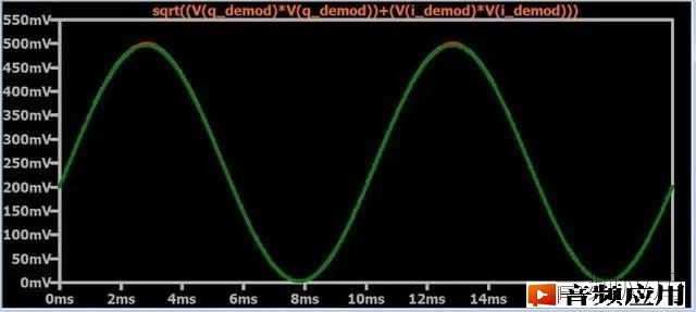

如果我们可以将解调信号的I和Q版本组合成一个波形,无论发射机和接收机之间的相位关系如何,振幅都将保持恒定,那将很方便。 您的第一个直觉可能是使用加法,但不幸的是,这并不那么简单。 下图是通过重复仿真生成的,其中除了发射机载波的相位以外,其他一切都相同。 将相位值分配给具有七个不同值的参数:0°,30°,60°,90°,120°,150°和180°。 轨迹线是解调后的I波形和解调后的Q波形之和。
如您所见,加法肯定不是产生不受发射器与接收器相位关系变化影响的信号的方法。 如果我们还记得I / Q信号和复数之间的数学等价关系,这并不奇怪:信号的I和Q分量类似于复数的实部和虚部。 通过执行正交解调,我们获得对应于基带信号幅度和相位的实部和虚部。 换句话说,I / Q解调本质上是转换:我们正在将幅相系统(由典型的基带波形使用)转换为笛卡尔系统,其中I分量绘制在x轴和Q上 分量绘制在y轴上。
要获得复数的幅度,我们不能简单地将实部和虚部相加,并且对于I和Q信号分量也是如此。 取而代之的是,我们必须使用图中所示的公式,该公式只不过是用于确定直角三角形的斜边长度的标准毕达哥拉斯方法。 如果将此公式应用于I和Q解调波形,则可以获得不受相位变化影响的最终解调信号。 下图确认了这一点:仿真的参数与上面的相同(即有七个不同的相位值),但是您看到的只是一个信号,因为所有轨迹线都是相同的。
