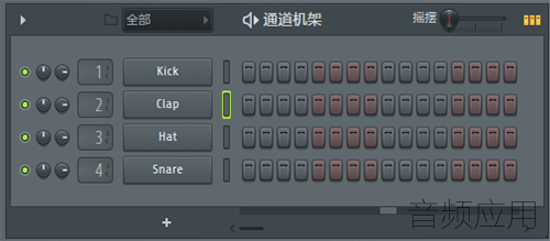

FL Studio中通道窗口是以样本为概念的音乐制作基础。通道窗口包含了步进音序器并结合了各种丰富的功能,可以通过通道窗口打开各通道的设置窗口、钢琴卷轴等。步进音序器在节奏制作方便表现出很好的优势,它不仅仅局限于打击乐。

1、步进音序器一般是包含在通道窗口中,所以有一些教程中说道的步进音序器实际上是通道窗口,如下图所示:
; x( {3 K8 \& n. l) j) A3 K c83d70cf3bc79f3d0b2417feb2a1cd11738b2933.png 1 r+ k+ Z7 t: y9 D" w% {6 Q

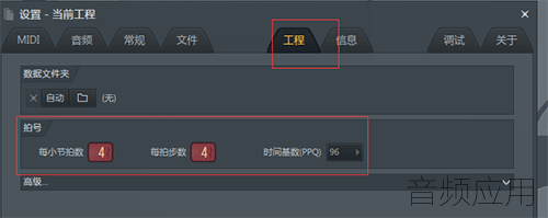

2、样本长度。样本长度主要的作用是设置样本参数。如果设置是2,那么每个小节就只有2拍即8个步长。9 ]! y1 Q& K" B5 @% n
在默认的情况下,FL Studio样本长度显示为“——”这是工程的默认全局设定值。点击选项—工程常规设置,打开工程常规设置窗口,在拍号部分进行配置,如下图所示:4 X2 N! ]5 a& a1 S: u
3b87e950352ac65c82c195bdf3f2b21192138a3c.png 3 T4 t1 ?. Q# V$ I' V, ~4 d
