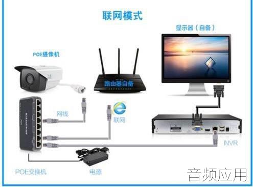

我们来了解一款比较常见的家用网络监控
一套成型的监控网络包括了:摄像头,硬盘录像机,连接网线,电源。缺一不可,电源是确保摄像头和主机能保持正常运转的必要条件。

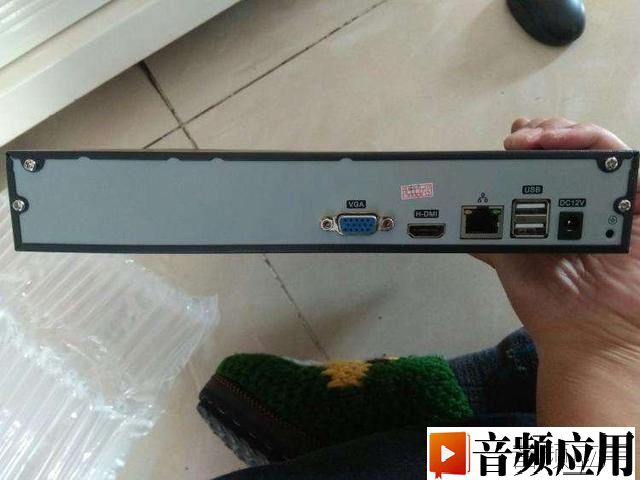

硬盘录像机接口功能:
以太网接口:RJ45水晶头接口,接交换机或路由器。监控摄像机连接到路由器或交换机上,然后通过网线水晶头连接到录像机。
USB接口:一般都会配备两个USB接口,方便连接鼠标键盘,也可以连接U盘,用来备份或者拷贝监控录像。
HDMI接口:是高清数字化接口,用来连接监控显示器或者电视机等显示设备。
VGA接口:是输出模拟信号的接口,也是连接监控显示设备,显示效果不如HDMI,只有在用老式显示器或者电视机没有HDMI接口的时候才用到这个接口。
另外,HDMI接口和VGA接口都是分公母的,录像机上的都是母头。安装连接时需要注意,别配错线了到头竹篮打水一场空。
音频输入:如果监控系统里有拾音器功能就连接在音频输入插口。
音频输出:连接音箱设备,如果录像具有拾音功能,就可以在录像的同时听到声音。
电源接口:硬盘录像机接入的是直流(DC)12V的电源。

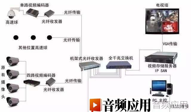

以上是专业的监控布防图,里面所包含的设备要比家用的复杂了许多,在大型监控系统中,由于监控录像多,储存大,则要用到磁盘阵列。磁盘阵列是由很多价格较便宜的磁盘,组合成一个容量巨大的磁盘组,利用个别磁盘提供数据所产生加成效果提升整个磁盘系统效能。利用这项技术,将数据切割成许多区段,分别存放在各个硬盘上。
磁盘阵列还能利用同位检查的观念,在数组中任意一个硬盘故障时,仍可读出数据,在数据重构时,将数据经计算后重新置入新硬盘中。
