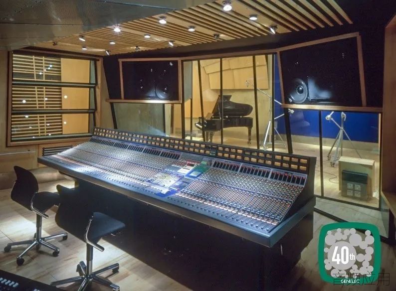

传奇的录音棚设计师丰岛政实先生是最早的 1035 的推崇者之一,也因此使得 1035 在全球许多顶级工作室中被迅速采用,包括英国伦敦的 Metropolis 大都会录音棚、Townhouse 录音棚、Olympic 录音棚,日本的 JVC 公司和 West Side 录音棚,以及中国北京的 Oasis 绿洲录音棚。
日本 Victor(JVC) 录音室
英国伦敦 Olympic Studios
中国北京的 Oasis 绿洲录音棚
