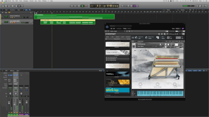

4 |* v* k& ?+ i接下来我想加入一些简单的暖色调钢琴和弦!这款 UNA CORDA 钢琴音源就很合适,它有三种不同调性的选项,我用的是 Felt 这款,并且选择 的是 Warm 这个音色预制。

我想让钢琴的声音听起来更有趣一点以及增加动态,所以让我们来调节一下 UNA CORDA 的控制界面。
0 i* ?2 N& F" U0 u) J4 d" v6 g0 p$ ^0 @  D
首先我们来用 Stereo Image 来使声音慢慢变宽,下面加入一个叫 Mystique 的预制混响。Dark Cave 这个预制会提供一个很好的空间感,最后我会切换到 Reverse 状态 这会使播放出的音符反转并同步音符间的音程关系。

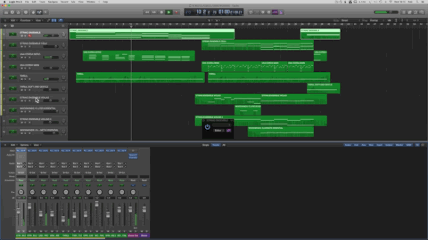

所以这就是我的 NEO CLASSICAL 啦!还蛮符合最初的想法的!3 i) r* ^: x9 P: T0 F' z
