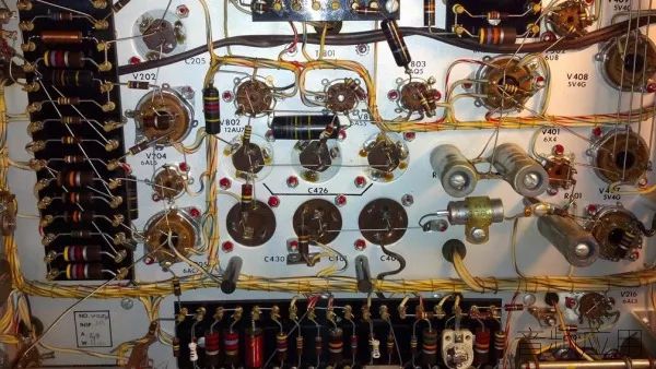

图:TEK 511示波器的局部,可以看到底板上还印有很多文字提示,比较精细。
顺便说一说这个时代的制造工艺,因为电子管本身体积较大,而且多半随着高压大电流,所用的器件体积也很大,无论国内还是国外都是这样安装元器件的,也就是元件安装在支架上,然后用线相互连接。这种方式国内俗称搭棚焊接。

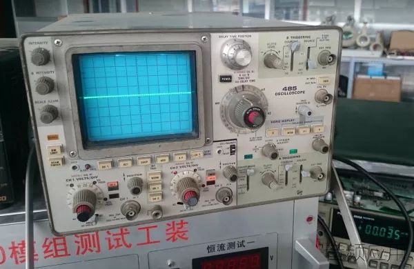

不过我司曾经有一台老前辈留下来的泰克485,他是1972年面世的,公司这一台是1978年左右生产的,他带宽350MHz,在当时属于国产货望尘莫及的境界。并且内部十分的复杂,制造工艺相当精良。遗憾的时候有一天我在摆弄他的时候,突然就黑屏了,风扇也不再转动。怀疑是开关电源出了问题(没错,1972年的时候已经用上了开关电源)。然后现场拆解准备检修,拆开发现这也太复杂了。整个机子里里外外都被PCB板包裹,电源在中心...于是草草拍了些照片给装回去了。送回仓库睡觉。好了不再废话了,上图:
还能开机时候的遗照
漂亮的面板,有一部分按钮的背光还是钨丝灯泡。
机子后部的端口,可以看出来这个时期就已经有有源探头了:他有两个有源探头供电接口。
