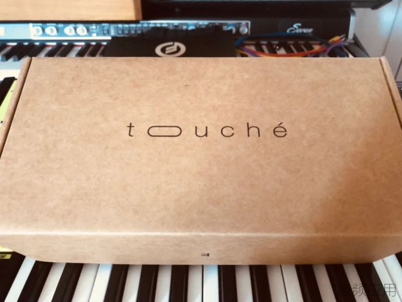

收到的时候对这个包装就很有好感,简约精致有分量感。 包装里有说明书、快速上手手册、和一些配件线材。
它有两个版本,分别是Touché SE和Touché,Touché SE只支持USB Midi的方式控制软件音源,而Touché除了USB还有传统的Midi接口和CV接口可以控制模块合成器,我买的是带Midi和CV的Touché。

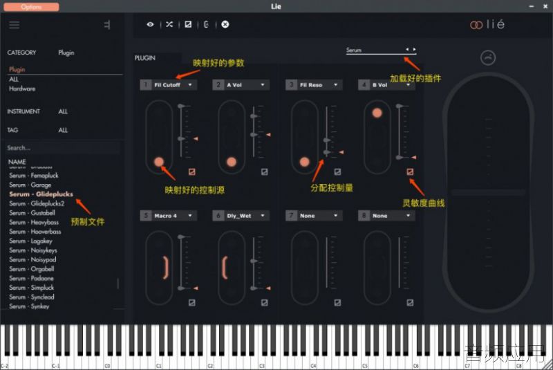

连上USB到电脑它就可以工作了,然后安装一个它专用的控制软件—Lie,这个控制软件可以作为独立运行的程序,也有插件格式可以在各种DAW里加载使用。
Lie的内部就可以加载你电脑里安装的软件合成器或音源,并可以把Touché上下左右四个方向映射到你加载的插件的任意参数,而且它已经对市面上流行的大部分软/硬件音源做好了模板,就不像过去用Midi Learn的方式那么麻烦。

Lie有大量主流软件合成器的预设,当你加载这些预设的时候,Lie会自动加载相应的合成器插件并且包含已经调节好的音色,另外也分配好Touché每个方向作为控制源去映射具体的合成器参数,以及调节量、灵敏度等信息。加载之后就可以直接开始演奏,非常方便。
当然也可以新建一个空白文件自己来定义,任何电脑里已经安装好的软件合成器都可以被加载进来,然后就可以在8个控件插槽选择想控制的目标参数。还有一个更直观的方式是在Lie里打开合成器的界面,直接选择你想控制的旋钮完成映射。
