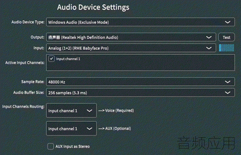

音频设备设置
用户可以调整这块内容来选用自己合适的设备与路由。
Audio Device Type(音频设备种类),其中有4个选项,Windows Audio,Windows Audio(Exclusive Mode),Direct Sound,ASIO。
官方推荐ASIO,因为在ASIO模式下拥有较低的延迟以及较强的稳定性。就我个人而言,为了能够更方便使用直播,语音通话等功能,那还是选择Windows Audio(Exclusive Mode)。
在ASIO模式下,还需要选择Device(设备),一般情况下选择你目前正在使用的声卡,本人的为Fireface Baby Pro,故选择ASIO Fireface USB。而其他模式没有这个选项。
在ASIO模式下,你可以选择Active Output Channels(激活输出通道)以及Active Intput Channels(激活输入通道),由于我把话筒插入的通道1,故输入激活使用Analog1,主输出默认为通道1与2,故选择Analog1与2。
而在其他模式下,你可以通过下拉箭头自由选择你的输入和输出设备。
Sample Rate(采样率)为声音的采样大小,一般建议为48000Hz(或44100Hz),方便后期制作。
Audio Buffer Size(音频缓冲大小)决定着你声音的延迟,一般情况下总是越小越好,这就意味着你拥有更低的延迟。但是在实际应用中,用户一般可以设置为256 samples至1024 samples之间。除非你拥有非常好的音频设备,否则低于256可能会带来整体的声音崩溃,而高于1024意味着明显的延迟,说话时会感到非常不舒服(具体多少很大程度取决于你的设备选择)。我个人选择在256-512 samples之间。

输入通道路由
Input Channels Routing(输入通道路由)分为Voice(Required),AUX(Optional)。当然你也可以勾选AUX Input as Stereo使其变成AUX立体声。
Voice(Required)为变声转换通道,你可以选择话筒通道。AUX(Optional)为辅助输入,可以为BGM通道,也可以就如前文所说,适用话筒通道,达到提升清晰度的目的。

0.Voidol参数设置:
推荐使用模式: Windows Audio(Exclusive Mode)
Output为扬声器Realtek High Definition Audio(板载声卡),输入为Analog(1+2)(RME Babyface Pro)即我的AKG C414。
