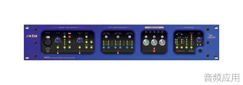

XTA推出调音台切换系统
由XTA设计的MX36 DSP调音台切换系统为在“多舞台的环境下处理多张调音台音频馈送的难题提供简单的解决方案”。MX36的大小为2U,有36个输入,包括模拟、AES和Dante网络,以四个为一组排列(典型的从单独的调音台进行左、右和前补声,超低馈送)。还有一组四个输出,可以同时进行模拟、AES和Dante网络输出,AES上带字时钟同步。
所有的切换都在数字域进行,设计有软的交叉渐变以便在最多三台调音台之间切换。每张控制台最多具有三级冗余。用户可以根据调音台上的支持(如AES或Dante,甚至只是模拟)来选择主要和次级音源,如果主要的音源出现问题,MX36将自动选择次级音源。如果不需要带冗余的故障切换,则MX36最多可以处理9张调音台(模拟、AES和Dante各3个)。
除了给调音台提供的四通道套装,还有一个功能齐全的高品质单声道话放带可选路由,DSP里有清晰度滤波器及可切换48V幻像电源。MX36还有一个立体声线路输入,带“声音最佳化”滤波器、可选路由和完全平衡的背面板输入,再加上前面板有一个非平衡的3.5mm插孔输入。Dante允许单元以串联或并联模式运行,以扩展输入组的大小以及可同时切换的调音台数量。
