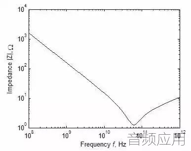

同样可以得到一个典型的电容器的阻抗绝对值与频率的关系。如下图所示,由于存在介质损耗和有限长的引线,电容显示出与电阻同样的谐振特性。
一个典型的1pF电容阻抗绝对值与频率的关系
