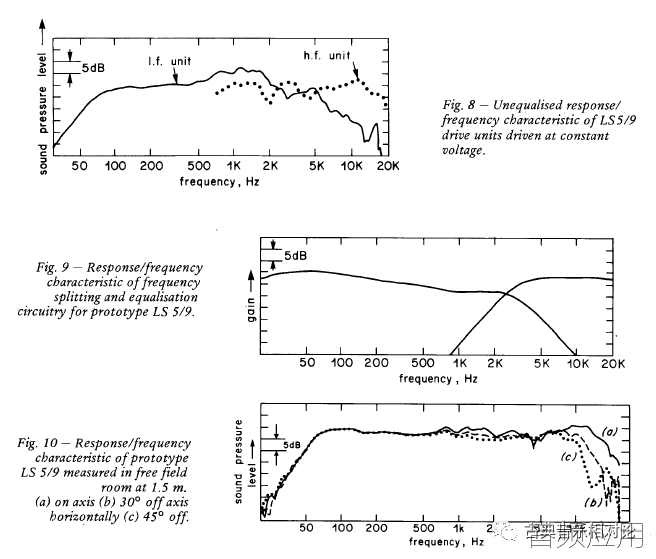

从频响曲线看,LS5 / 9的低音有所加强,从50至100Hz的八度音程上升了几dB,然后从100Hz以上逐渐下降截至到300Hz。从300Hz到900Hz,扬声器基本上是平坦的,没有中高音区起伏那么大。这大概是一个“监听平衡”,由于主要用途是进行近场聆听,因此中低音区轻微下降会使声音略微减弱,而高音会稍稍升高,从而可以更容易捕捉信息。(资料来源TAS网站)
基于5/9天然的声场和针尖定位的优势,加上ENYO对5/9中低频的进一步发挥,在听感上,达到很好的平衡,有一种小落地箱的错觉。
