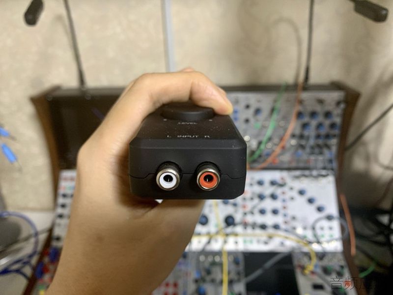

其中有2进是RCA莲花输入。也许大家会觉得RCA莲花不如大三芯来的专业,确实是的,不过在连线不长的情况下莲花也还好了,即便你的设备输出是大三芯或者卡农接口,也可以找到专门的线缆接入RCA莲花。对于普通消费者来说其实莲花更方便将众多具备立体声小三芯输出接口的设备直接连接到两枚红白RCA莲花接口上,还不会搞错左右声道,如图1、2。
图1:RCA输入

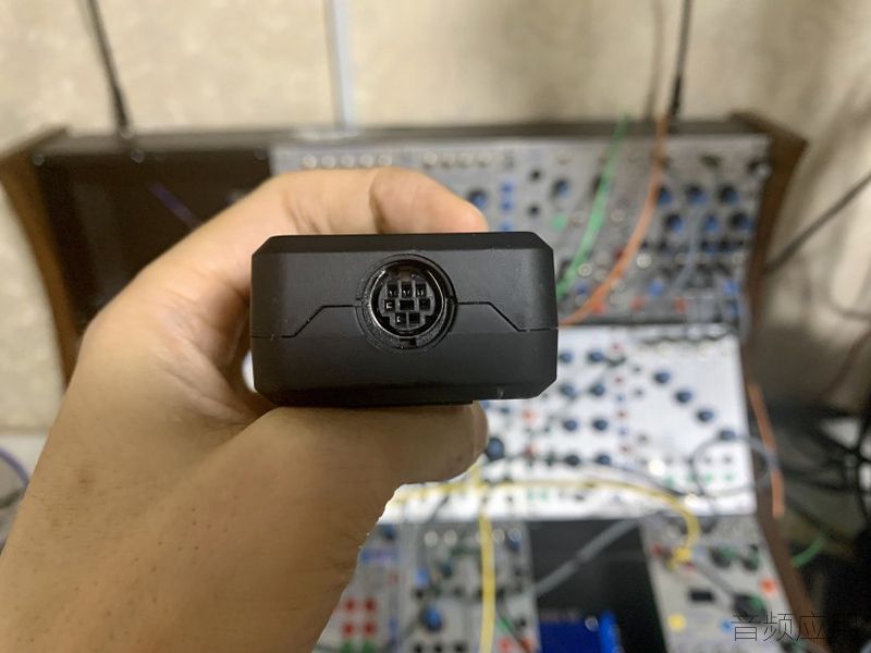

iRig Stream使用一种特殊的Mini DIN接口(有点类似以前老电脑上键盘鼠标的那种接口)跟电脑或手机连接,通过赠送的三种线缆可以跟不同设备连接,如图7、8、9。分别是:

图7:Mini DIN接口
& T4 B9 G2 m5 \5 e# O: F
图8:赠送的三条线缆对应不同设备
) j  l( x$ N7 }2 h
图9:三条线另外一边都是Mini-DIN接口- D( P/ }8 ^0 p

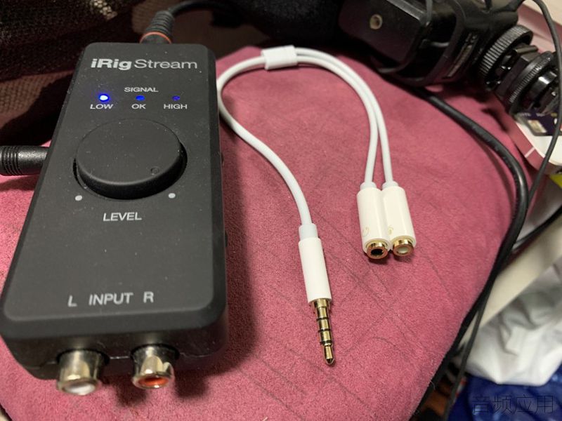

  • 它无法直插传统的小三芯立体声或小两芯单声道话筒来录音(如图15、16),但可以通过连接转接器来同时连接小三芯立体声话筒来录音和小三芯立体声耳机监听(如图17、18)。
    # q' t) V6 I! g3 n" Y( c& F

图17:通过购买小三芯到双小三芯转接线即可解决问题,这个是绿联出的也很便宜才19块包​
8 Z- s5 a; r/ }. y
图18:一个小四芯转接头,转出两个小三芯母头接口,一个连接小三芯或小两芯话筒,另外一个则可以连接小三芯或小四芯耳机0 s- [. O  }9 z  ]1 G0 t; B$ n
