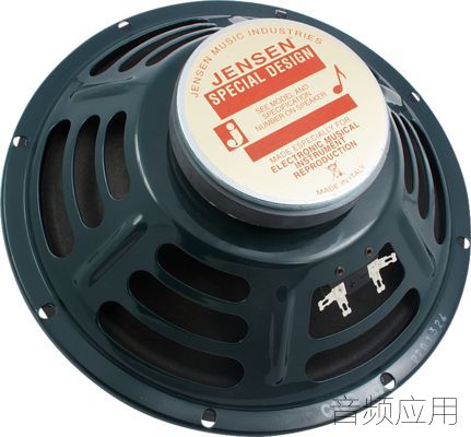

在50年代和60年代早期的美国,Jensen曾是(低功率)扬声器业界的头号厂商,时至今日,公司也依然保留着“较受欢迎的美产复古式喇叭”的声誉。Jensen的P10R和P12R(15W,10"和12"的alnico喇叭)、P10Q和P12Q(20W)、P12N(30W)以及其他型号,帮助塑造了Fender、Gibson、Ampeg、Magnatone、Premier、Silvertone等等50年代出色美式音箱的标志音色。这些型号各自的Ceramic磁铁版本(型号名还是一样,前缀由“P”改为“C”)则贡献了不少60年代的出色声音,每个型号都特点鲜明,它们共同的特征在于铜铃般的高频,略带腔体感、但也开阔透明的中频,以及多汁饱和的低频,这些特征组合在一起带来了甜美、质感可触的清音和丰满、弹性十足的过载音色。
许多音箱制造商还会视情况使用来自Utah、Oxford、CTS等其他品牌的扬声器,这些型号有着与复古Jensen类似的特性,但远不比不上后者在乐手心目中的地位,最初的Jensen公司早已停运,随后意大利的制造商Recoton推出了Vintage系列,对Jensen在50、60年代最热门的alnico 和ceramic型号进行再版,这些扬声器还原了不少原版的音色特征,虽然材料不能保证与原版100%一致;美国的主流制造商Eminence同样生产了不少复古美式调音的单元,其中包括较受欢迎的长青系列Legend和后来的Patriot系列;位于印第安纳州的小厂Weber也出了不少广受好评的复古式单元,大部分基于芝加哥时期的Jensen。

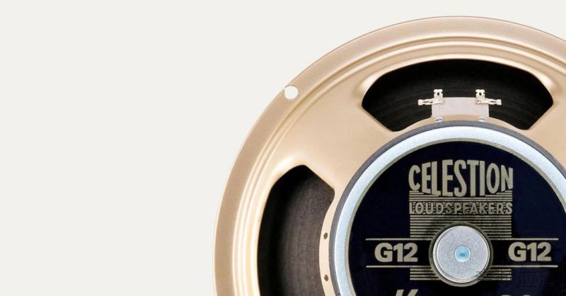

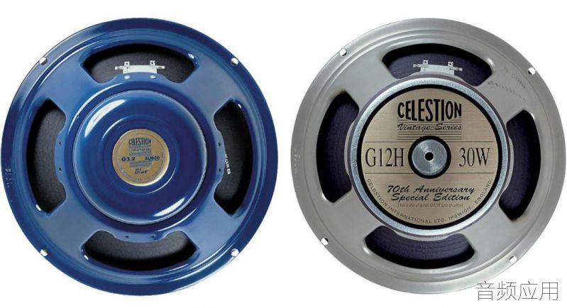

在50年代大洋彼岸的英国,Elac、Goodmans、和Celestion等厂商在也在生产着类似的扬声器单元,同样使用纸浆纸盆和alnico磁铁,将承受功率保守的设定在12-20W之间,其中最资历深厚的就是Goodmans Audiom 60,还有更资历深厚的Vox Blue——即Celestion G12。Celestion现在依然提供“Blue”型号,作为原版的出色再版,Alnico Blue得名于它甜美悦耳的中频、动听的高频、柔和的低频响应,以及高功率驱动下咄咄逼人的侵略感,Blue同时也一直是高效率类型的扬声器,这意味着它可以将很高比例的功率转化为音量。
G12的灵敏度为100dB,相似风格的Jensen及其他单元的数值大约在90dB-97dB之间。举个例子,2x12 Vox AC30中的一对G12可以在这台30W的管箱下爆发出很高音量,和一台60W或100W管箱加上灵敏度较低喇叭得到的音量差不多。高灵敏度、高效率可能听起来是件好事——对于一些乐手来说也确实如此,不过在某些情况下,你可能会需要更小的效率来获得过载的易推性。
Celestion G12 M Greenback(右)

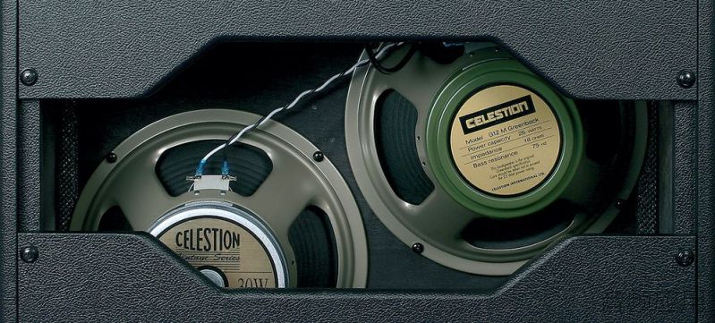

在60年代中期,Celestion推出了里程碑式的型号G12M “Greenback”(绿背,ceramic磁铁,20-25W),它们经常出现在Marshall的封背式412箱体里,成为了早期摇滚amp-stack的音色标准。Greenback的声音温暖、躁、粗粝,低频不算厚,但在812和两台412下也能达到足够的力度。该扬声器和相关的音箱都被归在“英式”音色的范围内,受到出色摇滚和布鲁斯摇滚乐手们的偏爱。60年代晚期,Celestion推出了功率稍高的G12H,采用更强力的磁铁和高效率设计,以加厚低频、获得更高的音量和冲击力。
Marshall full-stack
Celestion现在生产两类Greenback和G12H——一类是英国生产的Heritage系列,另一类是中国产的Classic系列;Eminence则将大洋两岸的这两类风格都纳入了产线,Tone Tubby、Weber、Kendrick、WGS等许多制造商也都提供相应的“英式调音”扬声器。
