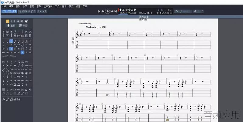

成功导入后,我们便会看到界面上的曲谱。以下面这张谱曲为例,我们可以看到这张曲谱上的每一段落都显示了两行曲谱,上面一行是我们所熟悉的五线谱,而下面一行则是六线谱了。
图1 :Guitar Pro中的曲谱
