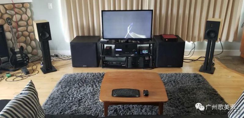

您可以看到subs的大小(未使用)与Purifi SPK4演示套件的对比。我将大型JBL推开了(请看最左边的“冰箱”),将SPK4放在相同的位置,这也是我检查其他扬声器的位置。我将它们设置在一个9英尺等边三角形中,以指向我的耳朵为轴心。Monoprice 24英寸钢架上充满沙子,使用Vibrapods将扬声器与地板双重隔离。一组在看台下方,另一组在扬声器下方。

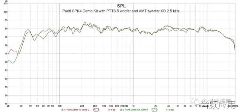

第一组测量距离扬声器30厘米,麦克风位于两个扬声器之间。虽然房间的频率会低于Schroeder(也就是房间的转换频率),但我还是想看看低音输出的一些表现。因此,我不会调整测量值,并确保房间不变,但是在两个极端频率下响应仍然非常平滑地扩展:
我的房间从大约300 Hz的频率开始起作用,其中一些多余的房间能量为250 Hz,典型的房间模式则更低。测得的-3 dB点约为32 Hz。哇,这只是一款小型两分频音箱系统,具有32 Hz至20 kHz的频率响应。 SPK4演示扬声器在频率响应方面具有与KEF LS50类似的中音,但是LS50在100 Hz之后迅速衰减。

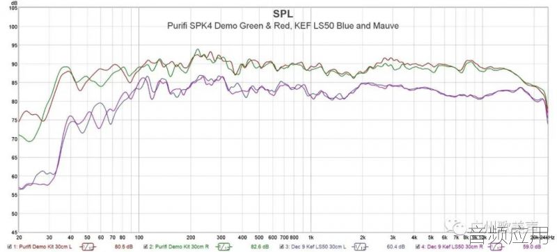

这是在相同位置和30cm处测得的快速频率响应曲线图。我对测量对进行了补偿,因此比较起来比较容易。Purifi SPK4演示套件曲线是上面一组,KEF LS50曲线是下面一组:
如您所见,LS50的响应在100 Hz后迅速下降,在40 Hz时下降-10 dB。 因此,这对我来说是肯定的,因为演示套件中的Purifi PTT6.5可以在主观聆听时听到32Hz的显着输出,低音和中音听起来同样清晰。

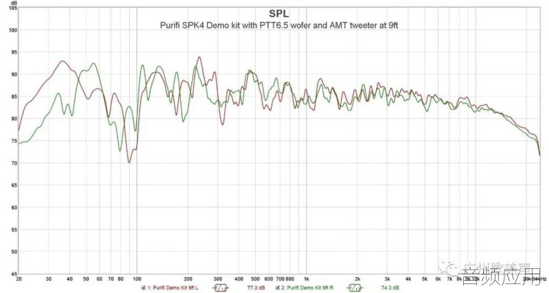

这是在聆听位置测得的频率响应:
当然,在图中还有更多的空间,正如我们所知,在Schroeder下面,房间是控制低频响应的。我的频率在80Hz和90Hz时下降,在低端的经典房间模式时达到峰值。没有什么DSP不能解决的,但我在这里的重点是再次展示这个小型两分频系统的宽带覆盖范围,无论房间内的近场还是远场,其室内响应低至32 Hz。令人印象深刻的!
如果你在波峰和波谷之间画一条水平直线,并在整个频带上取平均值,那么在正常的高频衰减情况下,这将是异常平坦的响应。
