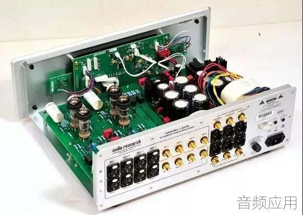

▲LS28前级
Terry Dorn说,ARC认为放大元件或线路,都是为音乐重播服务的手段,如果有更好的放大元件或线路,ARC一定会乐于采用。ARC的目标是追求“Hign Definition”的音乐重播,而不是坚持真空管,但多年来ARC发现真空管的声音表现最好,所以顶级产品仍然高举真空管大旗。由于ARC最重视的是音质表现,其他都是次要的考量,所以器材外观数十年如一日。2014年起,ARC外观都交给设计总监LivioCucuzza负责,在保持传统的同时视觉风格越来越精致,与ARC长期的信念--“以合理的价格提供高质量的音乐重播”并不相悖,他们更愿意把钱用在零件提升和线路改良上面,而不是打磨机箱。

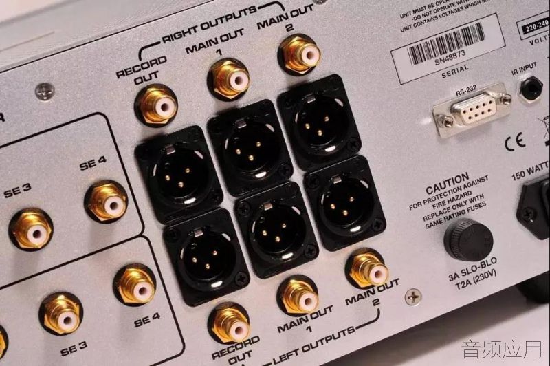

▲LS28前级有四平衡输入,三组平衡输出,摆明要你利用其平衡放大线路
Ⅱ经典的传承与创新——LS28前级
LS系列是Audio Research旗下长青经典的产品线,代表高电平放大前级,省去唱头放大线路,LS系列的价格可以更有竞争力。从较早的LS15(1995年)、LS22(1996年)、LS25(1998年)、LS16(1999年)、LS17与LS26(2006年)、LS27(2010年)到最新的LS28前级,既有传承也有创新。LS17与LS26前级是个分水岭,他们与旧产品最大的不同是采用JFET晶体混和电子管设计,兼具高电平与高信噪比的优点。同样为混血设计的LS28属于Foundation系列,姊妹器材还包括PH9唱头放大、DAC9译码器、VT80后级。ARC的目录中前级产品还有旗舰Reference 6以及电源分体式的Reference 10前级,LS28算是入门级产品。

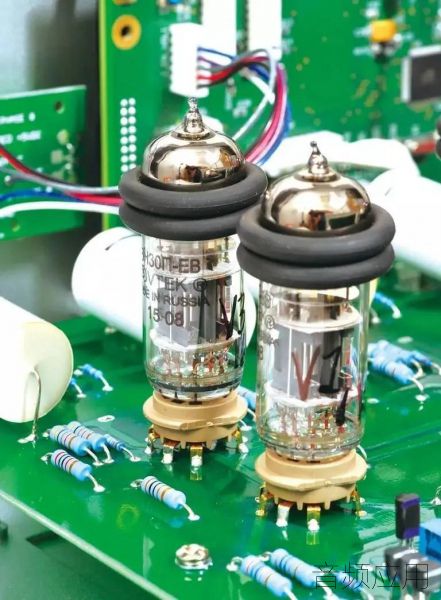

▲LS28前级使用四只6H30电子管放大
即便是入门款前级,LS28的设计细节一点都不入门,使用6H30电子管,这是多年前在Reference 2前级确立的优良的配方。6H30管原产苏联,属于框架栅式电子管,采用三层云母片根支架作辅助支撑的超强化结构,寿命长达一万小时。当时应用于战斗机“苏-27”上,必须在机械结构上进行高度强化,其电气特性约为两支并联的6DJ8/ECC88,跨导极高、输出电流大、输出阻抗低、超低杂音,几乎没有麦克风效应,有点像当年品相极佳的德律风根E182CC电子管,只要简单的条件就能发挥极大的效能。因是苏联军用品,到2000年底方才解禁,LS28比之前的LS26或LS27用料加倍,用上4只6H30,电路板铜箔加厚、接线更粗、。电源更充裕。旗舰Reference 6前级使用6只6H30P,外加整流的6550WE与6H30P,而采用晶体整流的LS28在讯号放大部分,非常接近REF6。LS28使用的音量控制线路板上面有四颗Dallas DS1808数字音控,目前多数音控蕊片都包含OP放大,而DS1808就是很简单的信号衰减,类似可变电阻,声音纯度更高,这块线路板与REF 6共享。
▲右半边是电源,以前级来说绝对是重量级的

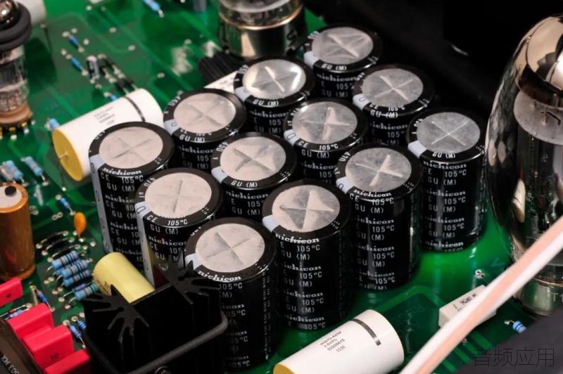

LS28把6H30真空管数量加倍的原因,目的是要提高跨导,提高gm值,简单说就是前级放大线路的增益可以提高,藉此提升动态表现,而且音质更好。电源供应部份,LS28依然使用R-core变压器,尺寸也加大了提高电流供应量。此外,线路板的材料更新,铜箔厚度增加,输入与输出的配线更换,音量控制元件更新,这些都是LS28看不到的升级细节。LS28是全平衡放大,平衡线路的增益是18.7dB,RCA单端减半成为9.3dB,实际聆听时平衡线路的动态对比会更强烈,音场透明度与力道也都更好。背板上LS28配置四组平衡输入与三组平衡输出,显然ARC希望用加尽量使用平衡接口。LS28也强调单一增益级、无负反馈与超大频宽,0.4Hz~200kHz的频宽参数甚至比很多晶体机更优异。

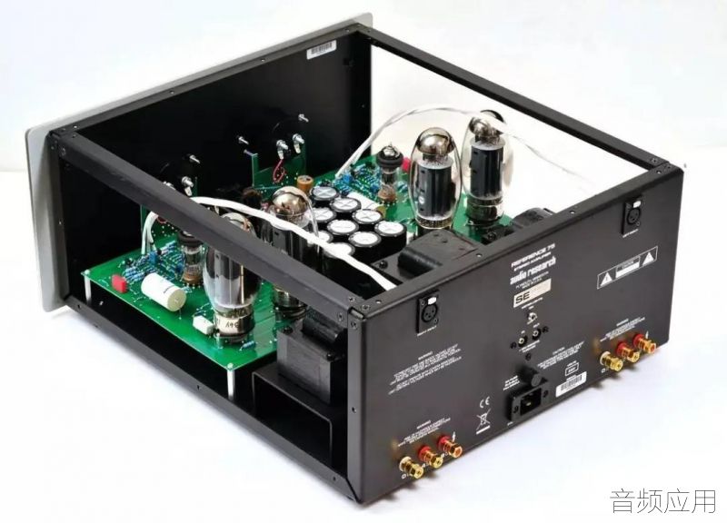

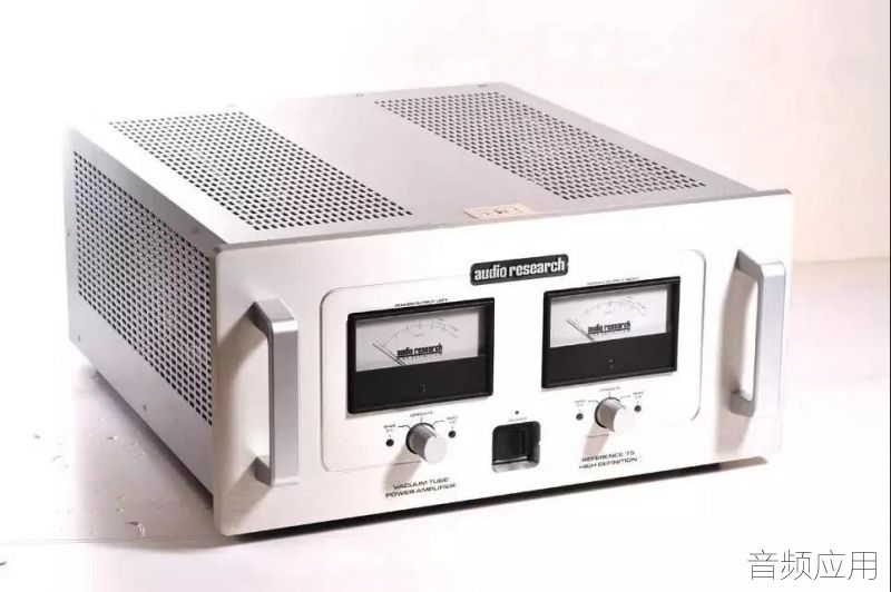

▲Reference 75 SE 后级
再看看参考系列中的小老弟Reference 75 SE后级,是旗舰系列最亲民的一款。第一代的Reference 75使用KT120功率管,这是在KT88的基础上研制出来的,继承了KT88的许多特点,也有更高的指标,拿它来制作的功放有更大的功率和更强的推动力,足以对付多数大食音箱。然而KT120与KT88一样,以它们制作的功放驱动力强势,而且细节密度俱佳,却较难做到细腻柔和的声音效果。第二代的Reference 75 SE改用KT150功率管,圆鹅蛋造型令人联想起起建筑大师Norman Foster获得2004年RIBA斯特林建筑奖,被誉为21世纪伦敦街头最佳建筑之一的瑞士再保险总部大楼。俄罗斯TUNG-SOL天梭是KT150的唯一生产商,胆管上面却没有任何高调品牌标识,仅仅将KT150几个字烙印在管身表面,四周加上族徽般的六角形边框,除此再无任何雕饰,让人感受到在极尽质朴的外表之下隐藏着一颗非凡而炙热的心。

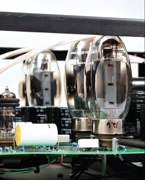

▲Audio Research惯用KT88/6550输出管,新产品改用最新的KT150五极输出管,功率提升35%
号称五极管之王的KT150,屏耗达到70瓦,REF 75 SE后级每声道使用一对,可输出75瓦功率。为何ARC不做小功率单端胆机?虽然单端直热管有其优点,但ARC标榜高清晰音乐,并且要制作能够推得动市面上大多数音箱的功放,单端并不是实用线路,动态与低频表现都会受限。大部分发烧友都以为,小功率纯甲类放大时声音比较细致,ARC却告诉我们,除非音箱推不动,或者音乐动态超过有限功率的负荷(譬如用10瓦以大音量聆听《布兰诗歌》),否则任何功率输出,ARC的功放听起来应该都一样。所以别担心Reference 75 SE后级的声音会失之粗糙,相反的,旗舰750瓦的输出由于控制力超强,更容易让音箱消失于聆听室建构一个自然立体的音场,温暖的音色和准确的时间可以产生栩栩如生的现场音乐氛围,或者重现整个管弦乐团的辉煌壮阔效果,而这是小功率胆机很难做到的。
▲RFE 75 SE后级采用JFET与6H30真空管作输入级,功率级每声道使用两支KT-150,输出功率每声道75瓦
这部后级电路设计与上一阶的REF150后级相若,同样是旗舰招牌的全平衡架构,仅线路较为简化、电源供应量及输出功率减半,价格却降低了三方之一。Reference系列后级一律采用6H30管做第一级放大,交连电容也都是ARC订制的特殊规格,加上配备高阶机种才有的电平表,难怪有国外媒体以“杀手”来形容REF 75 SE后级。前面板左右声道各自独立的电平表具备柔和的浅蓝光照明,在播放音乐时表头指针会随着功率大小摆动以显示功率输出变化,监控每声道各一对KT150功率管的工作电流。另一方面,表头也可用来作功率管的偏压调整,同样只要将探棒伸入前面板孔内,转动内藏的偏压调整螺丝,将指针调到表头标示BIAS的范围内即可。此动作应该在开机至少半小时、真空管工作稳定之后再进行。
▲RFE 75 SE只配备一组XLR平衡式输入,没错,它内部为全平衡架构
虽然价格拉低了,REF 75 SE后级依然诚意满满。全平衡架构,使用2对KT150。变压器摆在机箱后方,对称的双单声道线路摆在同一块机板上。REF 75的面板两个表头,除了功率显示、偏压调整的功用,这复古造型还向自家过往的经典器材致敬,增添了REF 75SE的古朴气息。另外REF 75SE后级只有平衡输入,如果搭配非平衡输出的前级功率会减少一半,所以ARC干脆就舍弃RCA端子,只给您平衡端子。
